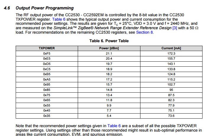

1、11信道输出功率有20DBM
2、26信道输出功率有19DBM了
请问这种 问题如何解决,谢谢!
