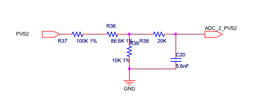

专家好,
平台:CC2530+Z-STACK2.5.1a,
问题描述:新项目需使用多路ADC,

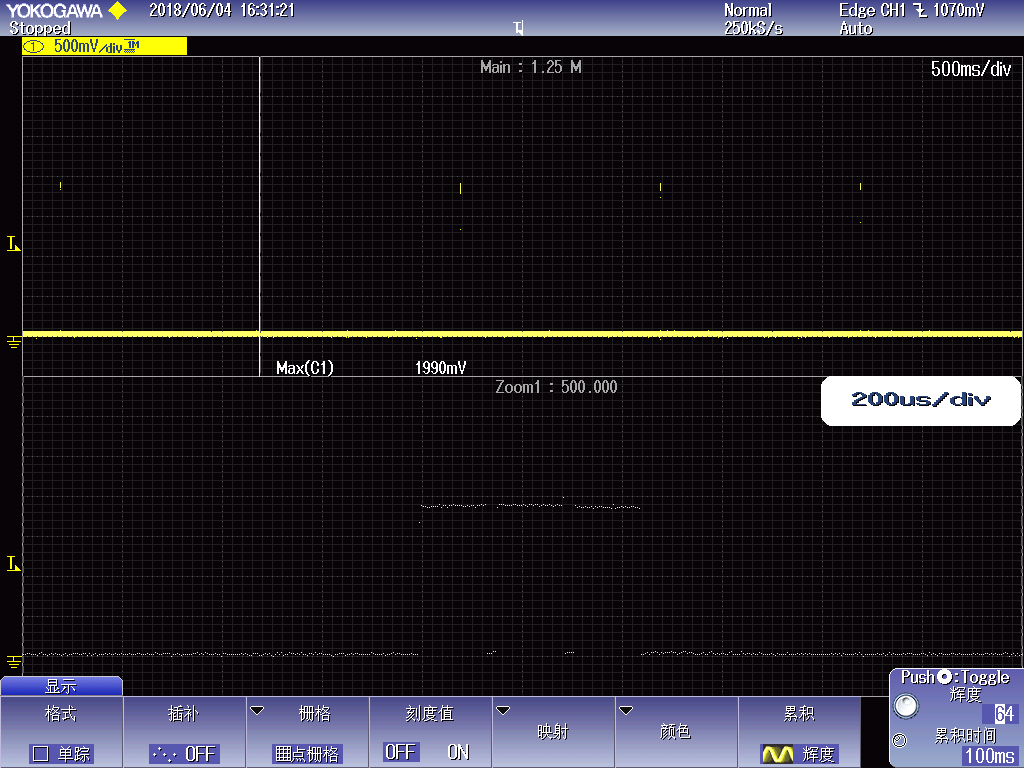

目前发现P0_4采样端电压在非采样期间其电压会被拉低。采样期间电平又恢复正常。采样电路及波形图如下。
问:如何解释?是协议栈里面配置的问题吗?
端口配置如下:

  • 一共采集了几路模拟信号?其它通道正常?另外测试一块板子试试。
  • 同樣的問題在 e2e.ti.com/.../695895 已經提示找到問題了
