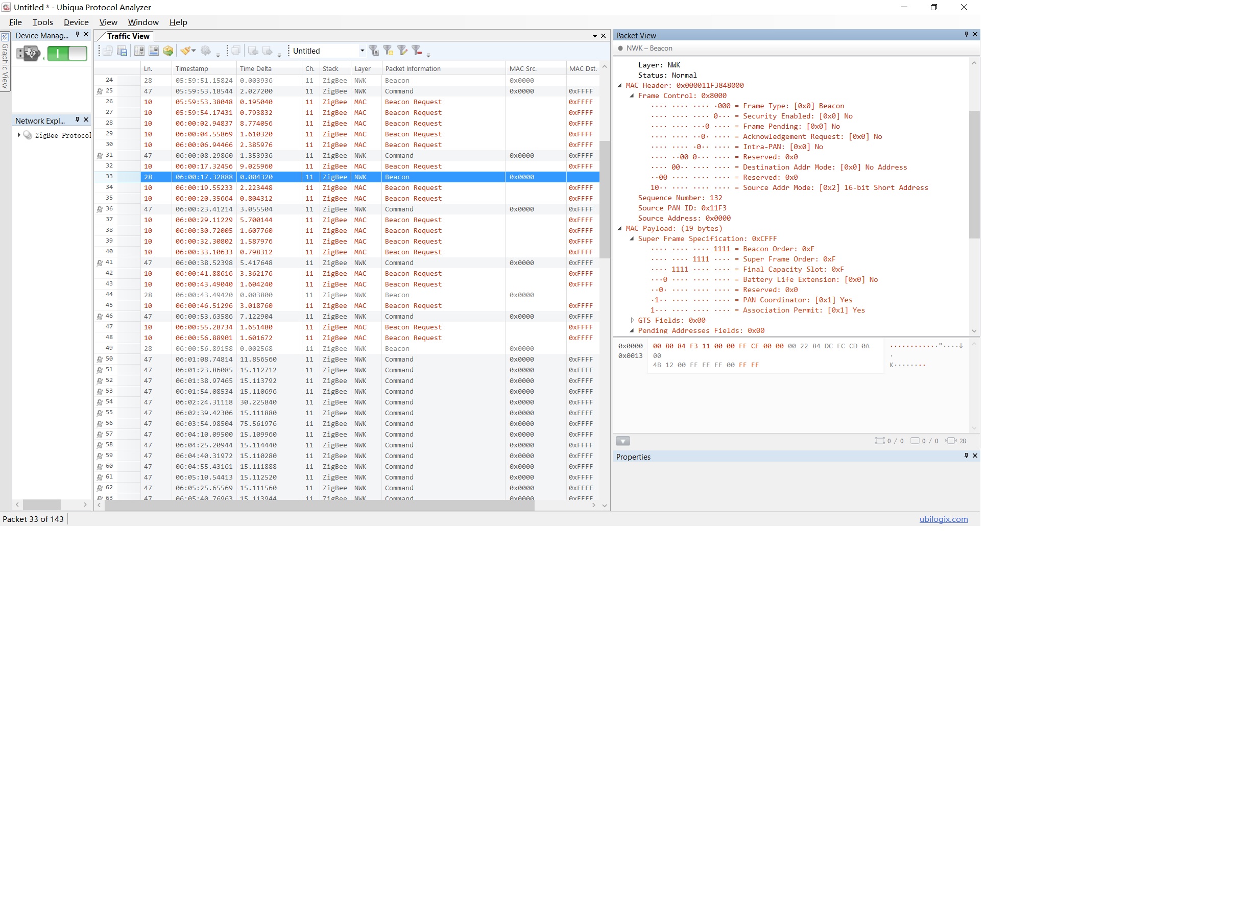

大家好,我使用 znp-host-framework,在znp端使用cc2530,协议栈是zstack3.0.1,host端发送允许入网命令后,使用1个终端再发起入网的请求,通过抓包,能看到2530znp能回复beacon包,包内也显示允许入网,但是,就再没有下一步动作了,请教各位高手,是什么原因?这个问题折腾好几天了...谢谢!
