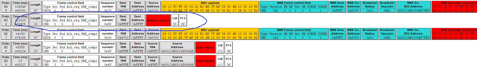

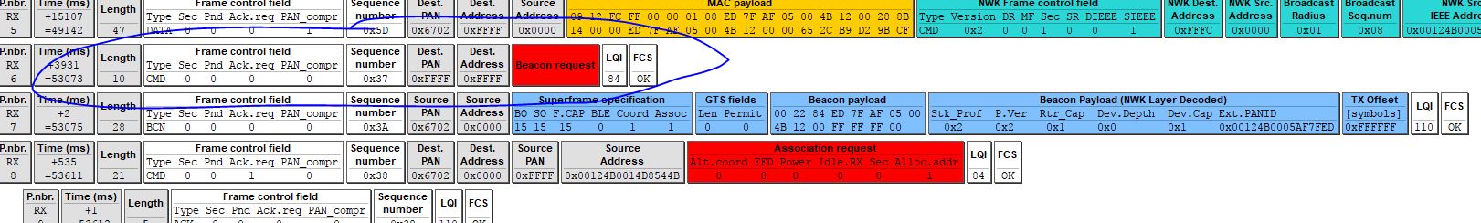

从抓包情况来看已经新终端的Association request已经通过并分配到了短地址,但在后面重复几次Data request后又发出Association request,这样反复几个循环最终失败。  从终端的调试输出情况来看反复处于 DEV_END_DEVICE_UNAUTH的状态,似乎是没有通过安全中心认证,目前还不知道怎么分析后面关于认证的数据包,但是协调器刚上电时加网的终端又没有这个问题。
抓包文件如下:
加网失败180626.psd
其中协调器是0x00124B0018D44308的节点,在第14个包时能看到给终端分配了短地址,第18个包的情况就与正常加网成功的情况不同了,这里给终端重复发了4个相同的长度为47的包(不知道是什么内容),正常情况这时协调器发的应该是一个长度为73的包然后会进行其它的交互。
