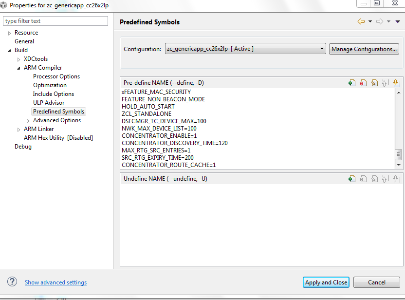

  • 这个我帮你实验不了,我手里里面没有那么多板子,我用CC2652R试了一下可以正常入网。
  • 有一个问题我觉得您一直误解:就是我将ZDSECMGR_TC_DEVICE_MAX 由默认的40改为100后,是一个节点都加入不到网络中,而不是入网节点达到一个值后,最终达不到设置的100。
    所以不用那么多节点实验的。
    我这边用的2538 RAM32K,您那边2562最大RAM是80K吧,所以如果此问题是内存导致的,可能这样实验对比不出来,您那有2538的板子可以试一下吗。

  • 我这边没有CC2538的板子,没法帮不了你,你去发到E2E英文的吧,看一下谁能帮你试一下,我刚才试的是我可以入网,我理解你说你改了之后一个都加不进去了。
  • 好的,那你能说一下你用的协议栈版本,贴一下你的预编译宏设置吗,我试试你的看看有没有问题
  • 我用的simplelink_zigbee_sdk_plugin_1_60_00_14
    也是Z-Stack3.0的
    预编译只加入图上面那几个。
