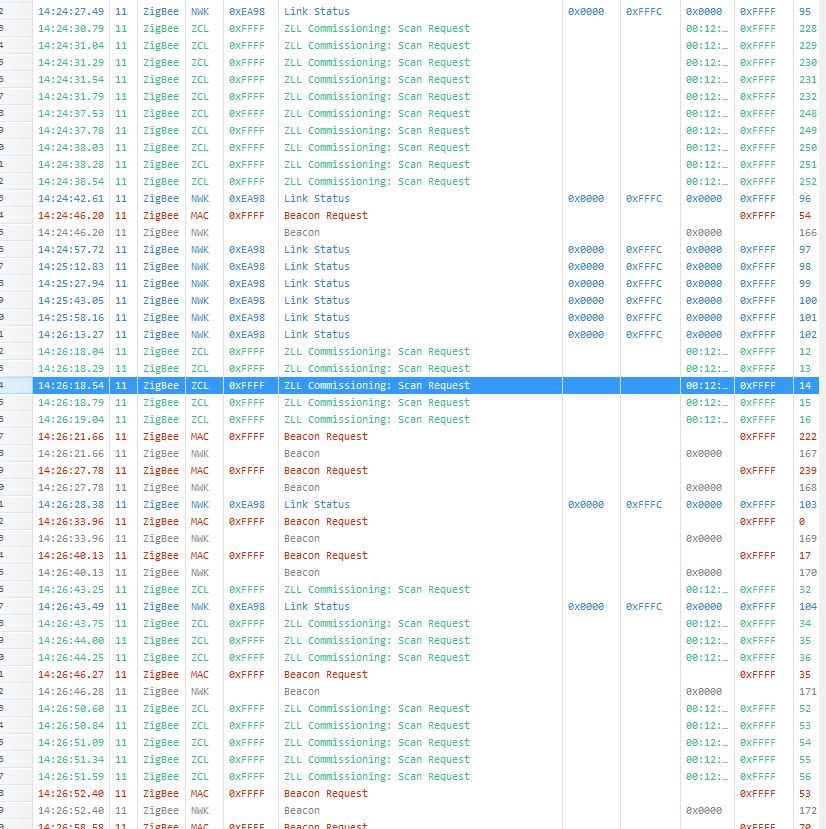

    我现在是Target 收不到TouchLink的Scan Request。
  • 你有没有跳到 touchLinkInitiator_StartDevDisc( ); 这句话?
  • 有的,但target就是收不到REQUEST
  • 抓包又发出吗?没有response?
    在touchLinkTargetApp_Init中注册了 bdbTL_RegisterInterPANCmdCallbacks(&touchLinkTarget_CmdCBs);
    这个回调最后出去rsp。

  • Target 收到req后到了这里,但 抓包没发现scan Response

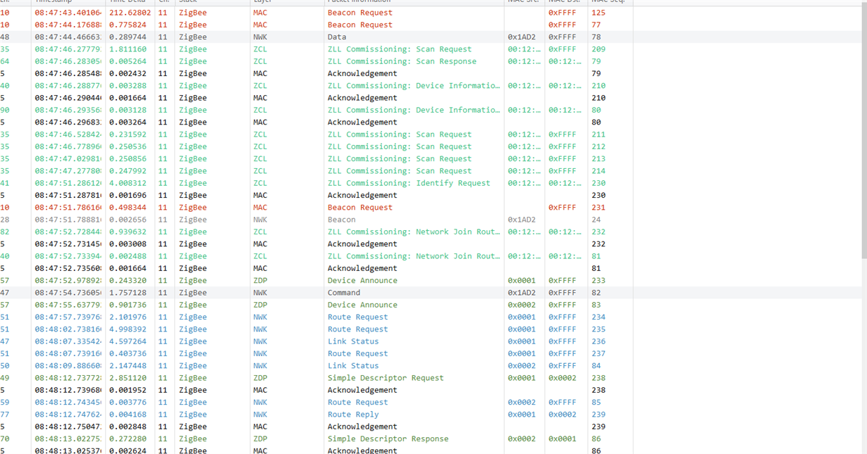

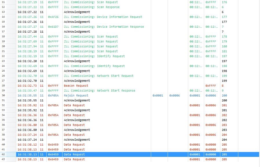

  • 您好,我昨天先让Router(Touchlink target)建立一个网络后,再让EndDevice(initiator)发送scan request,Router有回应,并且到了Identity这个流程,但是没有到Network Join这里;BDB文档和Sample文档里说target收到network start  request才建立网络也可以的啊。
  • 我用的CC2530
  • 你Touchlink target只写touchLinkTarget_EnableCommissioning( TOUCHLINK_TARGET_PERPETUAL);,
    也是可以的,你是发出Identity这个流程,之后会有一个beacon request发出建立网络以及后续入网。慢慢去排查程序吧。

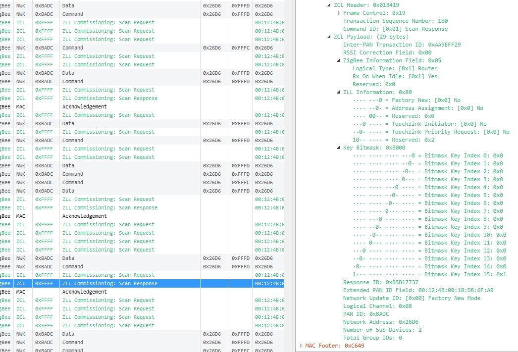

  • target(router) response 后就没反应了
  • 你什么芯片?你把两个板子拉近试一下。

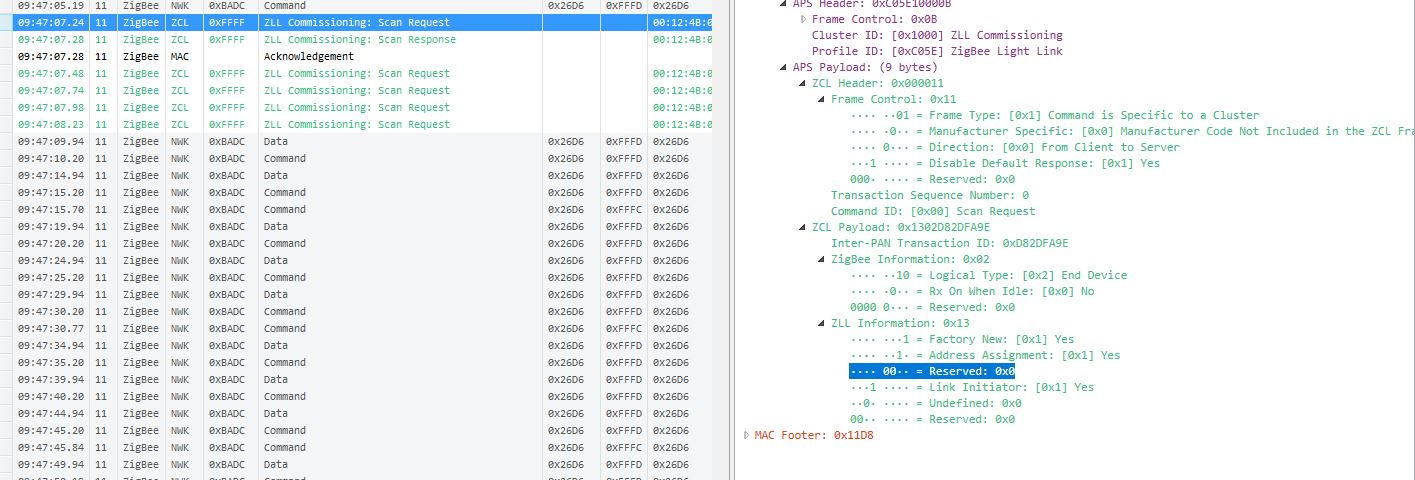

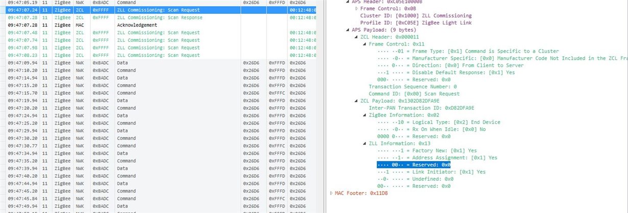

  •  CC2530,板子已经很近了, RSSI = -27, Initiator(EndDevice)发出的scan request如下

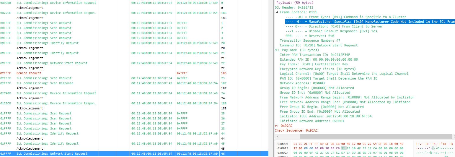

  • 你好,能不能把你的抓包发我一下?我现在到了network start request这个步骤
  • 你是light 和switch的程序吗,ZLL是基于ON OFF的的cluster的,你去light 和switch的程序去更改,或者你把程序贴上来,我的没有network start request,我的是join,不是start,仔细去看.

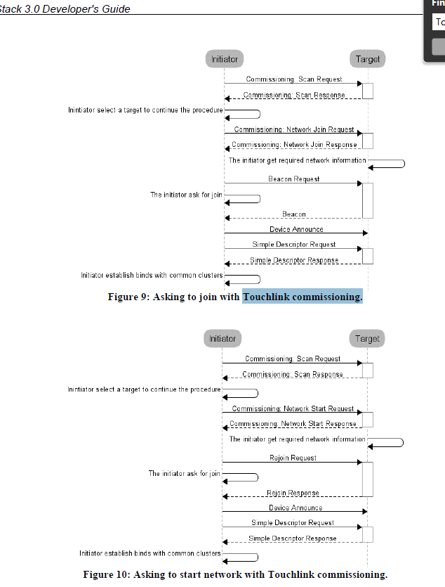

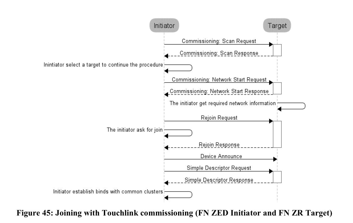

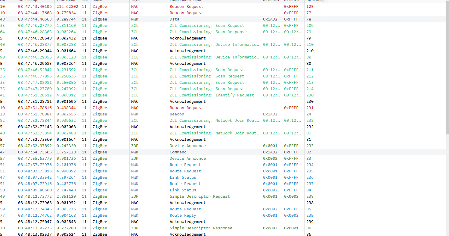

  • 追踪代码返现Target(Router )建立新网络后并没有按照Z-Stack 3.0 Sample Application User's Guide.pdf中所展示的流程(如图)给
    Initiator(EndDevice)发送Network start respons,而是通过NLME_DirectJoinRequestWithAddr()函数请求Initiator入网,但是返回值却是ZNwkAlreadyPresent          0xc5,也没有抓到任何数据包,估计是没有发数据出来。
