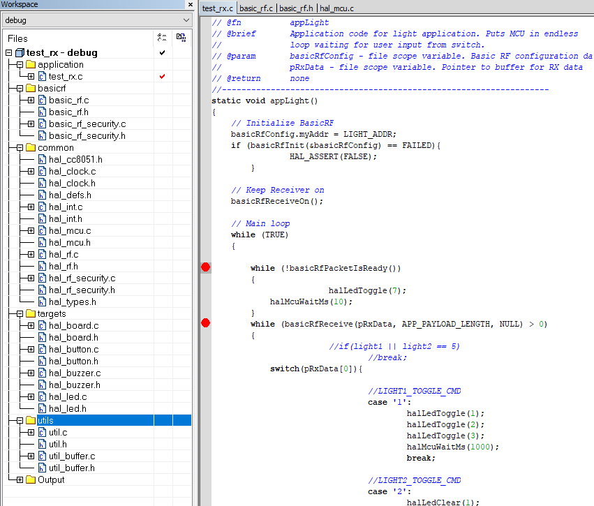

我發現在配置CCM之後,接收端的指示燈沒有正常運作,於是下了好幾個中斷點發現程式卡死在basicRfPacketIsReady函數

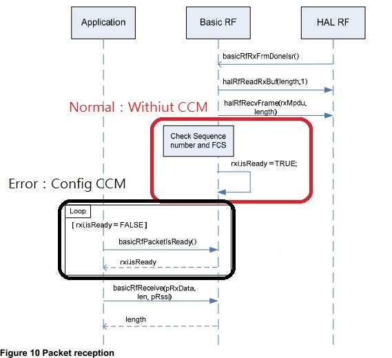

看了看datasheet,了解到此函數的回傳值必須要是true才能跳出無窮迴圈,而true的條件得讓FCS和Sequence number兩個參數符合預期
FCS我用packet sniffer驗證過是沒問題(顯示OK)
偏偏Sequence number在各篇datasheet都是輕描淡寫,我目前找不到方法來驗證它的正確性
只曉得在packet sniffer中,sequence number會隨著我發送封包而遞增
