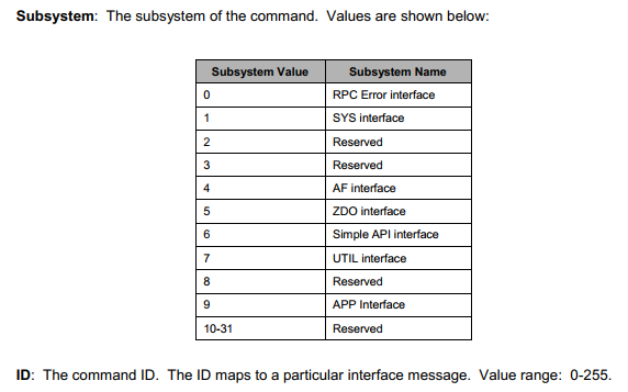

首先我们获得的由PC到CC2538 Dongle 的OTA数据包 例如其中的一条指令:
FE 34 0A 80 78 56 34 12 CD AB 00 00 02 6A 8C 0E 88 D5 00 00 00 00 00 20 1E F1 EE 0B 00 01 38 00 00 00 78 56 34 12 CD AB 00 00 02 00 00 00 00 00 00 00 00 00 00 00 00 00 18
我看了关于ZNP的文档 了解到0A 80为对应的Command字节 但是对于A 和 80的具体含义并没有相应的讲解 所以在这方面比较疑惑 希望能得到解答 谢谢
