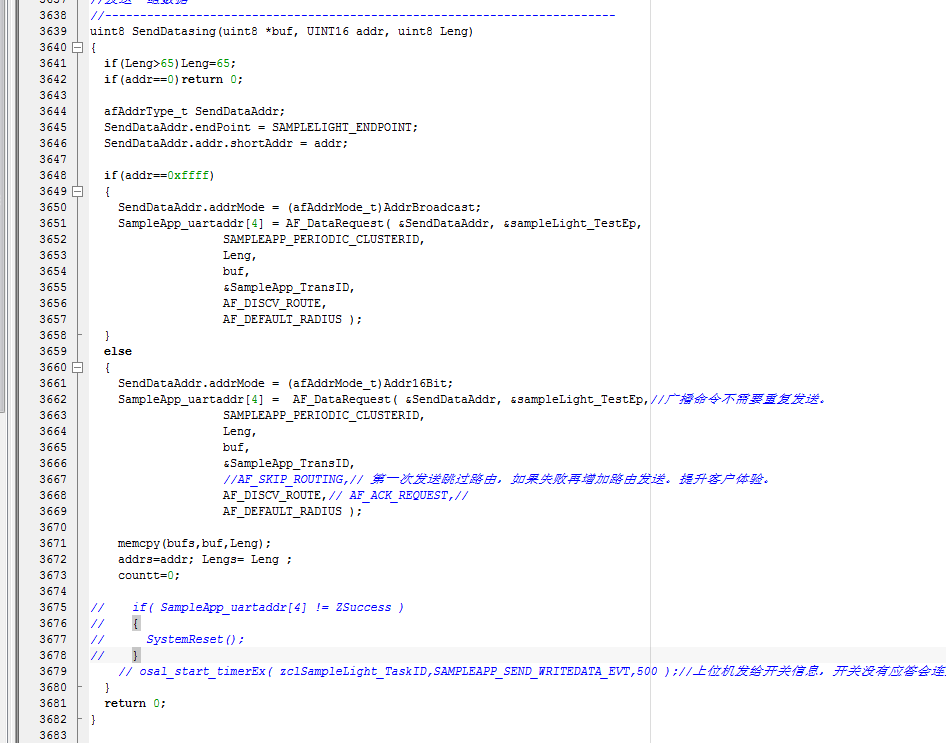

关于data request问题,定时器设置的休眠时间
定时事件:
if ( events & SAMPLEAPP_POLL_RATE_EVT )
      NLME_SetPollRate(1);
      osal_start_timerEx( zclSampleLight_TaskID,
      SAMPLEAPP_POLL_RATE_EVT,
      SAMPLEAPP_POLL_RATE_SET_TIMEOUT);
return ( events ^ SAMPLEAPP_POLL_RATE_EVT );
#define SAMPLEAPP_POLL_RATE_SET_TIMEOUT         (900 + (osal_rand() & 0x00FF) *4)
#define SAMPLEAPP_POLL_RATE_EVT                0x4000  应用层无冲突
但是醒来的时间有在3S以上
