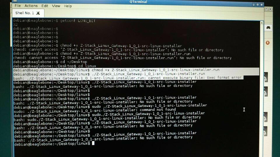

1.通过cc2531 USB dongle进行zigbee 的组网的话,使用的固件是rf_ modem.eww文件, 还是simple_hid_dongle.eww文件,急用!!谢谢了
2.z-stack-linux-gateway 官方给的固件是安装在哪种linux环境下的,debian系统有支持的驱动吗?

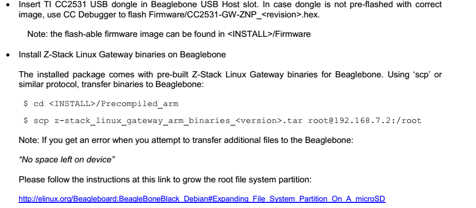

固件可以在Z-Stack linux reference GW的軟件包找到,我附上可以使用的固件給你參考

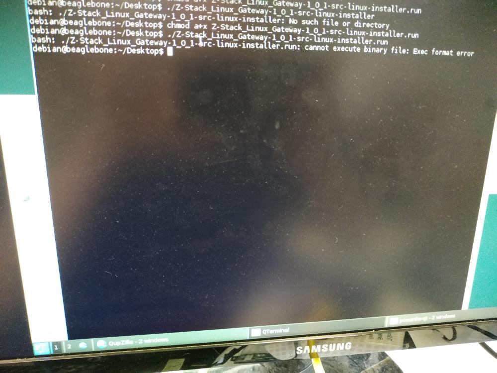

那肯定不可以的,要32位的系统,或者安装兼容库,你可以尝试下面的
apt-get install lib32ncurses5
apt-get install lib32z1
如果不行去百度一下如何安装32bit 兼容库
你少打了副檔名 .run、而且這個檔案只能在PC 32 bit Ubuntu 上執行
