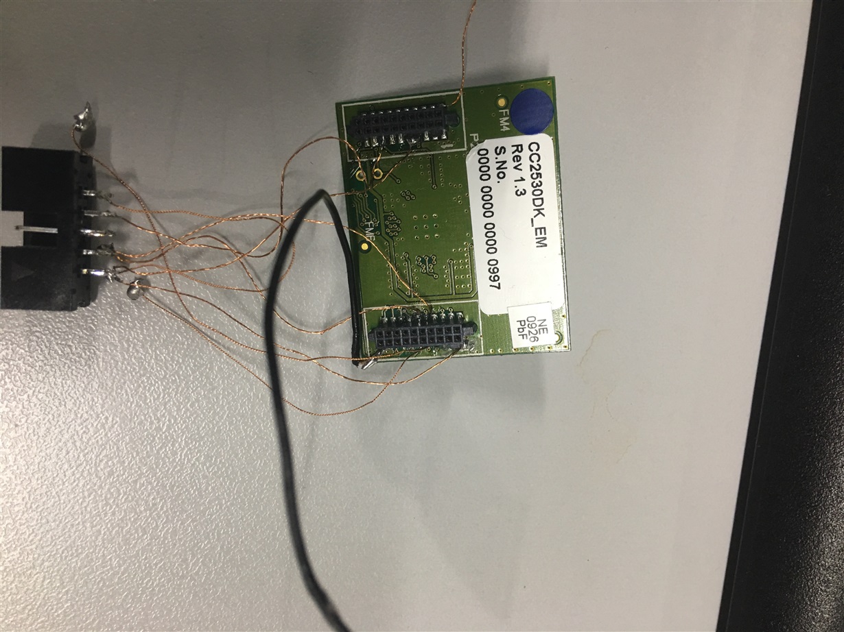

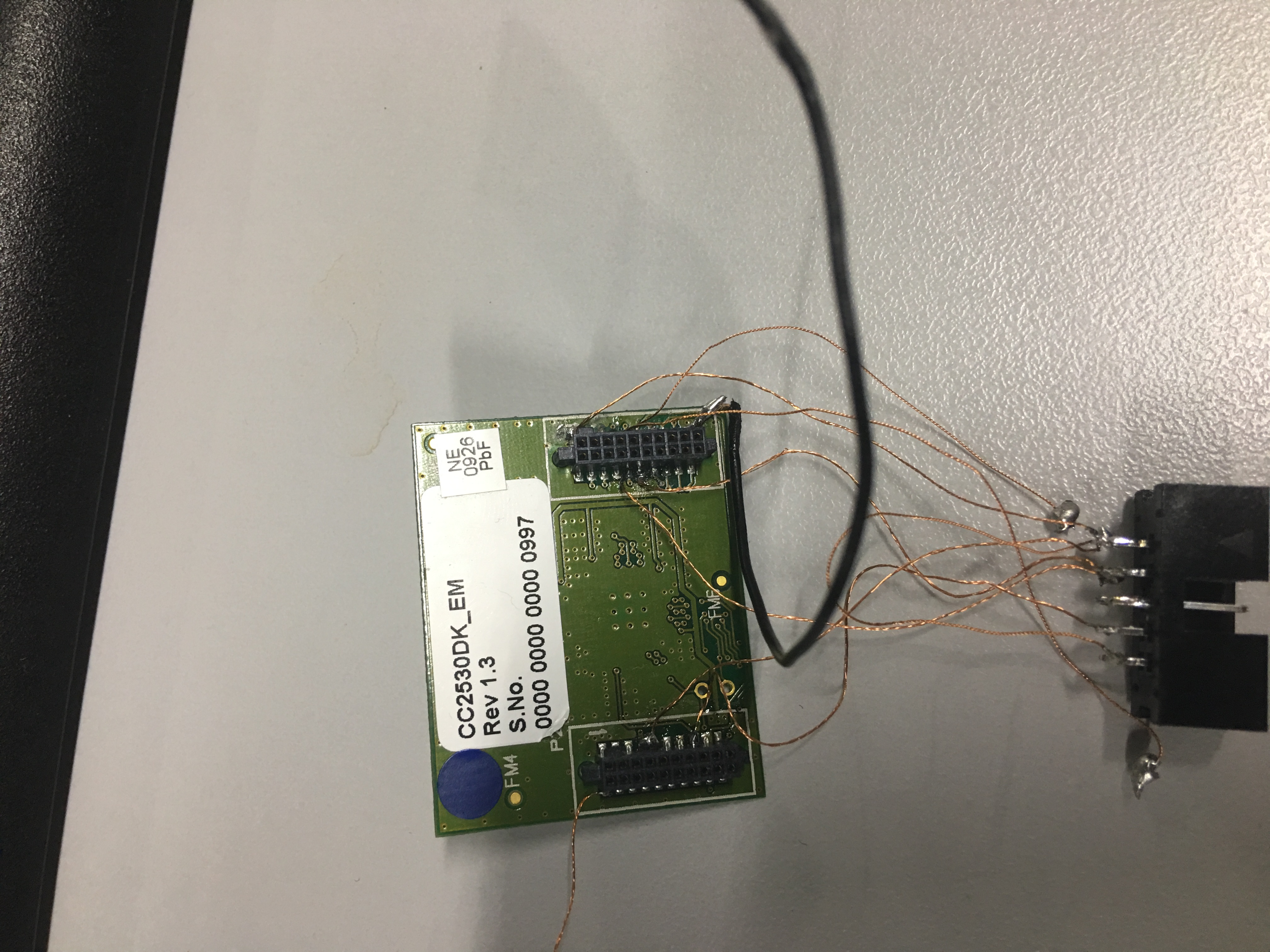

现象:

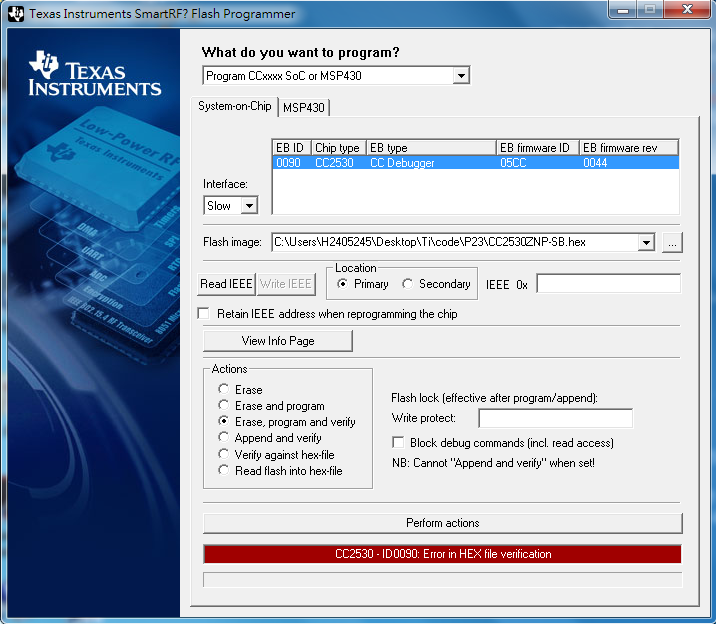

CC Debugger供电烧录CC2530EMK,出现错误“CC2530 - ID0090: Error in HEX file verification”,出错之后按CC Debugger的Reset键后红灯亮起,这时DC、DD两个接口没有电压,拔掉CC Debugger的电源线之后亮绿灯,DC、DD接口有电压,但是烧录依然失败,按Reset之后亮红灯。
测试步骤:
1、有两个一样的EMK,同样连接方式烧录bootloader(23k),一个一直出现错误,另一个是出现错误重启电脑可以烧录;
2、两个EMK都无法直接烧录应用程序 如:SampleLight.hex(428k),好像烧录文件过大总是校验出错;
3、有一个有源的板子,同样方式烧录SampleLight.hex(428k)可以正常烧录。
烧录使用的软件:SmartRF Flash Programmer
