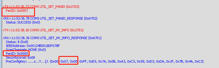

使用Z-tool修改panid,nv写入成功,但是返回值读出panid一直是0,求助各位前辈帮忙
zstack版本:3.0.1
ztool版本:2.0.6
