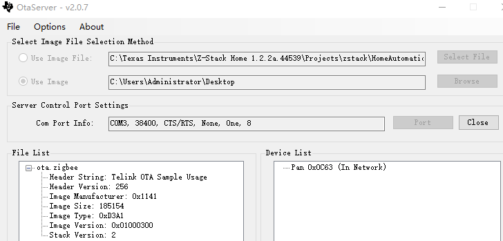

对于ti的cc2530来说,他生成的OTA镜像文件为5678-1234-0000ABCF.zigbee,我想采用ti的dongle(router作为dongle)来升级泰凌的的router,但是泰凌的OTA镜像文件后缀为.OTA文件。请问5678-1234-0000ABCF.zigbee这个文件在保存时,内部有没有一定的格式。或者说我如何让ti的上位机识别.ota文件?

感谢回复,ti的上位机是要识别.zigbee后缀的文件,而泰凌的是.ota的文件,所以不识别。我现在直接改后缀名,发现上位机识别,再做进一步测试。
改了泰凌文件的后缀名,发现可以识别,但是模块没有响应match descriptor request,再去请教一下泰凌的工程师。
