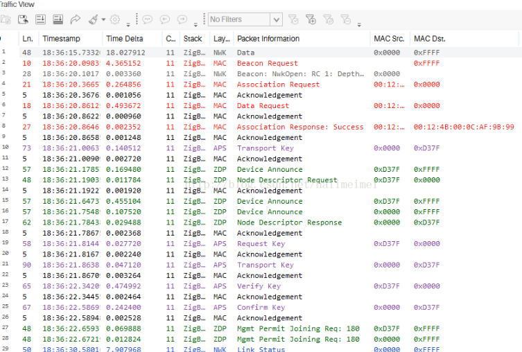

网络组网数量约60个设备,均为路由设备,在进行网络数据通信实验中,网关通过协调器每间隔1s时间与网络中的路由设备进行逐一数据通讯,当进行长时间测试后,出现有设备异常,不停地向空中发送异常数据,间隔非常短,完全堵塞通信信道,无法自恢复,设备断电重启后恢复正常。

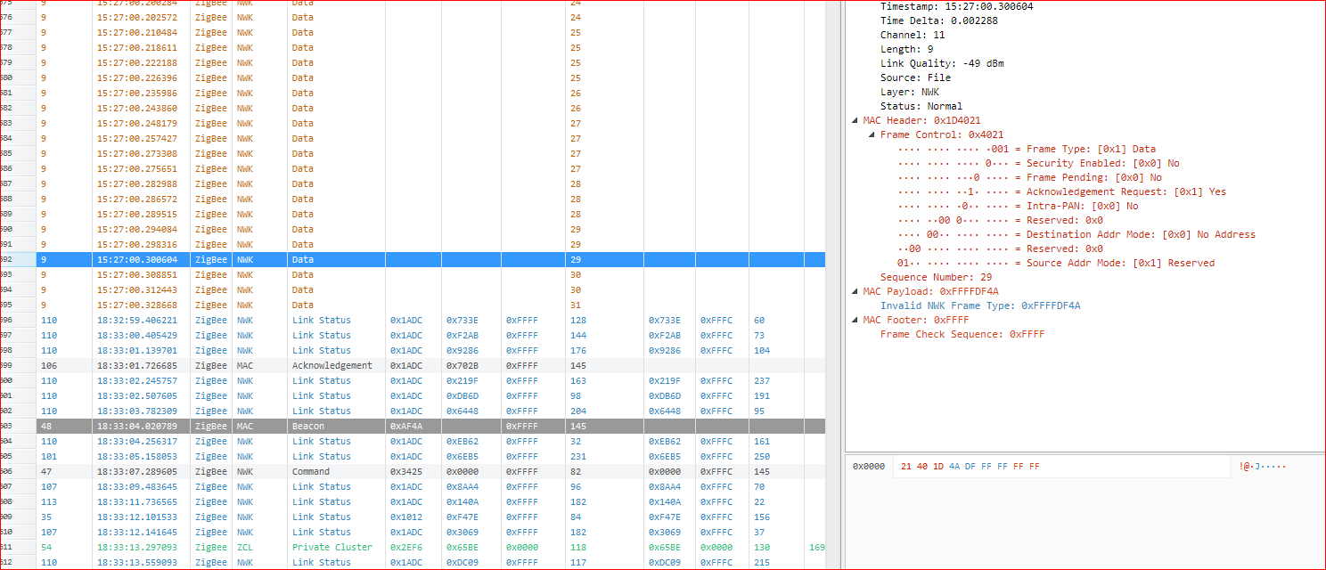

异常数据如下:
21 40 17 4A DF FF FF FF FF
Ubiqua 无法正常解析。出现这种情况一定是zstack底层出现的异常,不知道应用层怎样才能检测到这种异常行为啊?请各位大神帮忙分析分析下。
