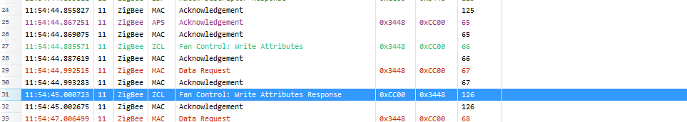

  • 我是用#define zcl_SendWrite(a,b,c,d,e,f,g) (zcl_SendWriteRequest( (a), (b), (c), (d), ZCL_CMD_WRITE, (e), (f), (g) ))
    这个函数发送写属性操作的,但是在接收方并没有进入zclSampleThermostat_ProcessIncomingMsg( zclIncoming_t *pInMsg)这个函数
