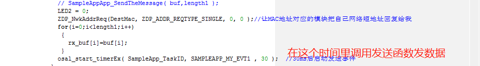

可以看一下这个抓包文件,第75包是这个路由上电入网后给协调器发送的数据,协调器收到后会给路由回一包数据,抓包却看不到回的这包数据,不知道是不是协调器找不到这个路由的网络地址。我协调器给路由发数据前会先调用:ZDP_NwkAddrReq(DestMac, ZDP_ADDR_REQTYPE_SINGLE, 0, 0 );//让MAC地址对应的模块把自己网络短地址回复给我 ,然后30ms后再发数据,按理说不应该找不到网络地址抓包数据1.psd

测试1、我把协调器和3个路由都擦除重新烧程序,把协调器上电,然后依次给3个路由上电,其中路由0x0af8和0x1280直接以协调器为父节点入网的,另一个路由0x11de是以路由0x1280为父节点入网的。现在现象依然是3个路由都可以给协调器发数据,协调器给路由0x1280通信不成功,抓包现象还是nwk address request 没应答。协调器给路由是MAC地址的方式通信的,路由给协调器是短地址。路由 有获得自己的短地址,程序如下:
if ( (SampleApp_NwkState == DEV_ZB_COORD) || (SampleApp_NwkState == DEV_ROUTER) || (SampleApp_NwkState == DEV_END_DEVICE) )
NwkAddr=NLME_GetCoordShortAddr(); //获得自己的短地址
协调器给路由发数据的时候有通过路由的MAC地址去获取短地址,程序如下:
memcpy(SampleApp_DstAddr.addr.extAddr,DestMac,8); //把MAC地址给到发送函数的形参里
LED2 = 0;
osal_start_timerEx( SampleApp_TaskID, SAMPLEAPP_MY_EVT1 , 30 ); //30ms后启动发送事件
