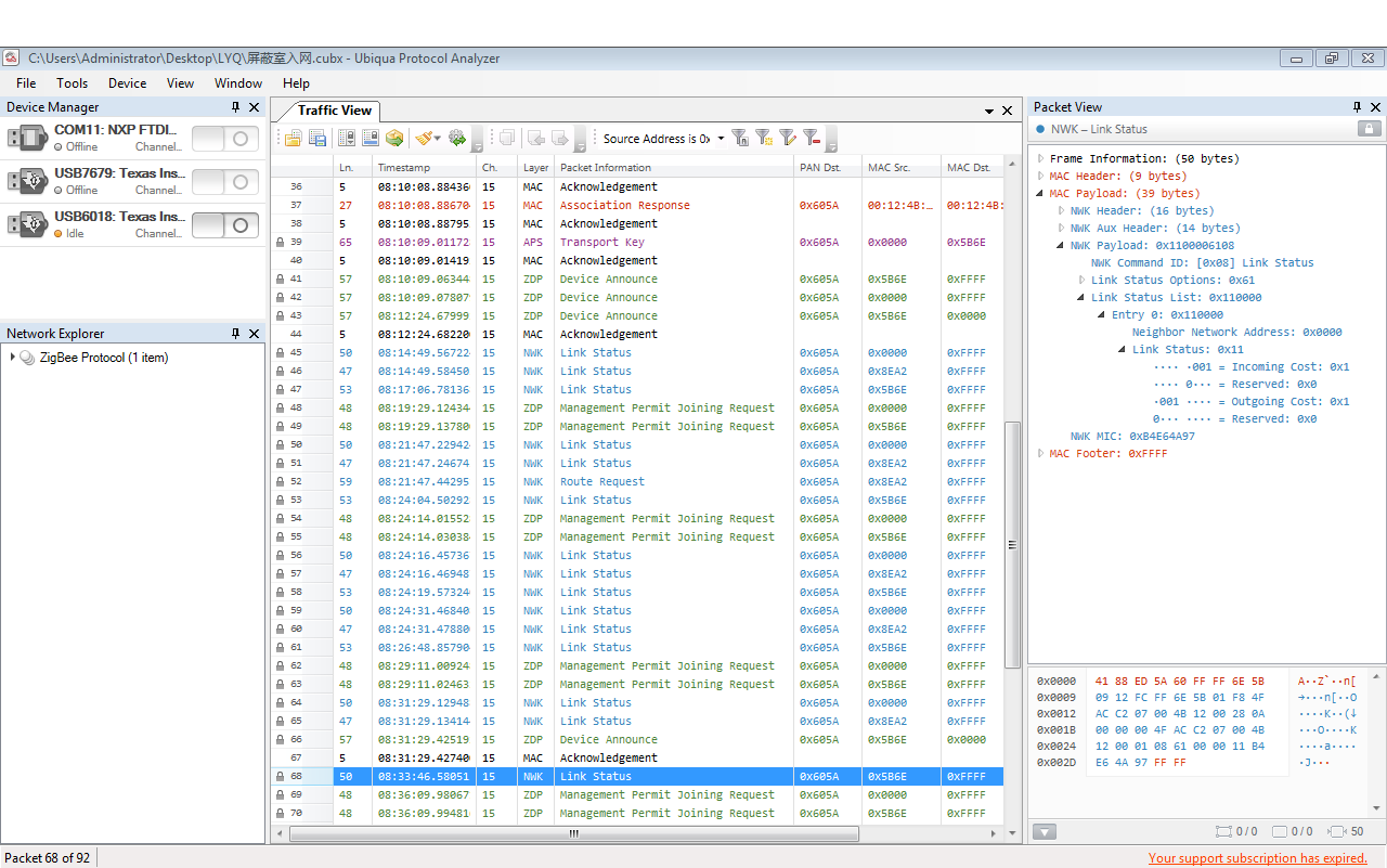

1.硬件环境:协调器1个C1,路由器2个R1(0x5B6E),R2(0x8EA2)
2.背景:原先C1,与R2等50个设备组成PID=0x605A的网络,正常运行小半年。某种原因下突然C1的PID改变了,利用原先记录的PID和KEY重新配置C1,其他设备不改变,发现C1和其他设备还是无法通讯上。
3.尝试解决办法:现利用新设备R1加入C1网络,尝试R1和R2是否能通讯上。
发现的一些情况:
1)R1在加入网络后的Link staus能监测到R2的信息,如图1,
2)R2的link status一直无法发现C1和R1的信息

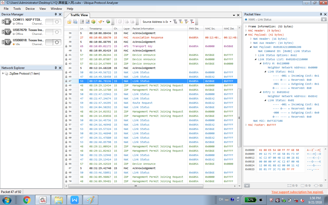

3)R1在发送了几个link status后,新的link status 数据包就不再有R2信息,如图2
4)此过程中(C1,R1)和R2无法一直通讯上
4.问题:
1)如何让C1和原网络的设备能通讯上(现在只恢复PAN和KEY)
2)R2的link status为什么没有R1
3)新的link status 后没有R2信息
PS:数据包的KEY>>DC:19:49:B5:B4:F7:07:C3:50:FC:C1:13:CC:95:AC:FD
图1:
图2:

    >>是不是可以这么理解:假定一个ZC设备组网后,如果把这是把ZC的所有NV数据清楚,仅利用原先的PID 和KEY再进行组网,旧有设备和ZC也是无法通讯的?
    关于其他问题,如有进一步回答,望不吝指教
