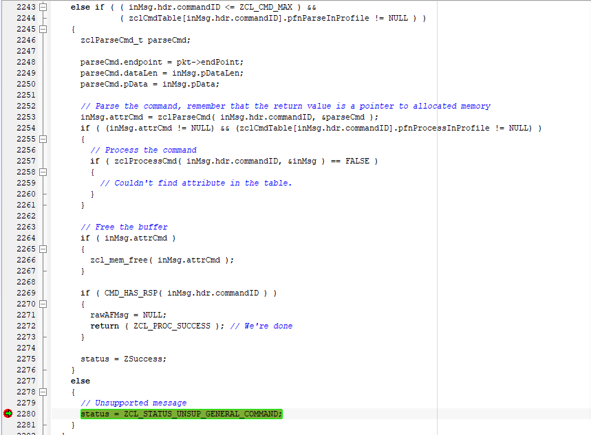

On/Off Cluster是不支持 report的 ,你可以试一下ATTRID_MS_TEMPERATURE_MEASURED_VALUE这个Cluster ID。
绑定不是必须的。
