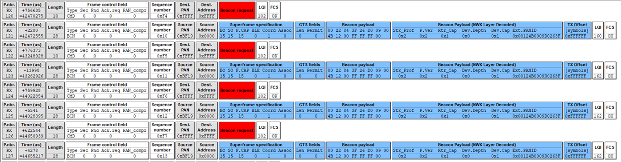

终端设备无法入网?
Other Parts Discussed in Thread: CC2630, CC2530
终端设备:CC2630 SampleSwitch例程 1.2.2a
协调器: CC2530 SampleLight例程 1.2.2a
操作:当两个设备组网且通信成功后:
          1、对终端设备(CC2630,在ZstackCode工程下)擦除操作;
          2、重新写入新程序(ZstackCore+SampleSwitch);
          3、终端设备进行复位。
现象:终端无法加入协调器的网络,通过Sniffer截取数据如下图:
他们一直在交互上面的数据,不明白为什么出现这个情况。
重新组网操作:重启协调器,终端加入协调器网络。
