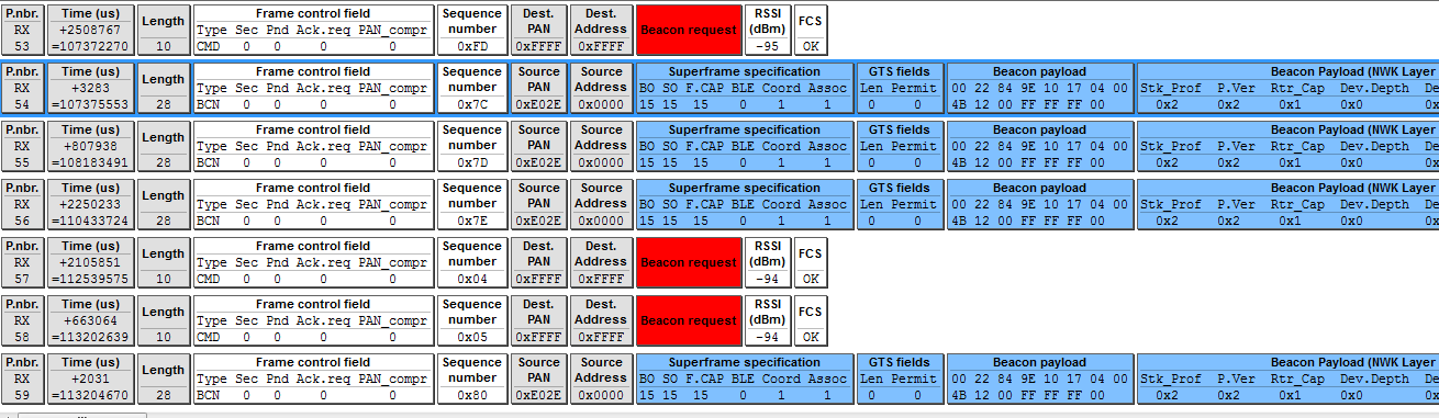

终端设备一直发送beacon request,无法入网是什么原因
Other Parts Discussed in Thread: CC2591, CC2592, Z-STACK, CC2590
Hi
通过package sniffer抓包,发现终端一直在发送beacon request,却无法入网,协调器通过NLME_PermitJoiningRequest(0xFF);允许设备加入,这种问题是什么原因造成的?要从哪个方向来分析,谢谢!
