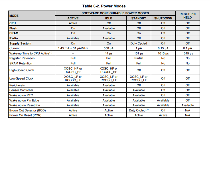

在 cc2538里面有个sleep time可以进行cpu的唤醒,那么在CC2630里是怎么进行CPU的唤醒是用RTC时钟吗?还是要调用库函数。
  • 除了shutdown模式用外部中断唤醒以为,其他模式包括standby均可以用RTC唤醒。具体的模式下支持的功能请看图片
    Standby: 1 µA (RTC Running and RAM/CPU Retention)
    Shutdown: 100 nA (Wake Up on External Events)
