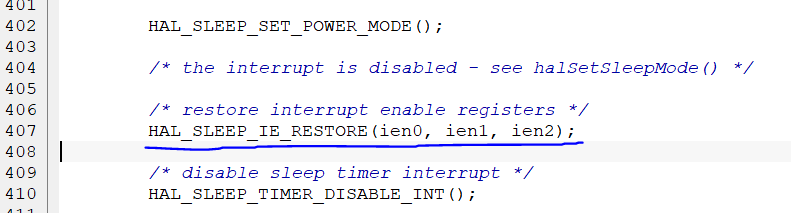

这里启动一个按键消抖事件,那么睡眠定时器会进入中断?此时睡眠定时器的计数值还没到达比较值哦,也会进入中断?
如果进入定时器中断,那么中断后是运行到下图划线的语句?
然后HalKeyExitSleep()使用读取一次键值?
//hal_sleep.c中的void halSleep()函数部分代码
#if ((defined HAL_KEY) && (HAL_KEY == TRUE))
        /* handle peripherals */
        if(HalKeyExitSleep())
          break;
#endif
      } while(timeout != 0);
如果读取到按键按下则跳出睡眠循环,那么将会来到osal_run_system()
这函数包含了系统的主循环,这是去检测是否有事件需要执行,如果没有则
hal_sleep(next_timeout),那么OSAL又去睡觉了,睡觉的时间为按键的消抖时间?
