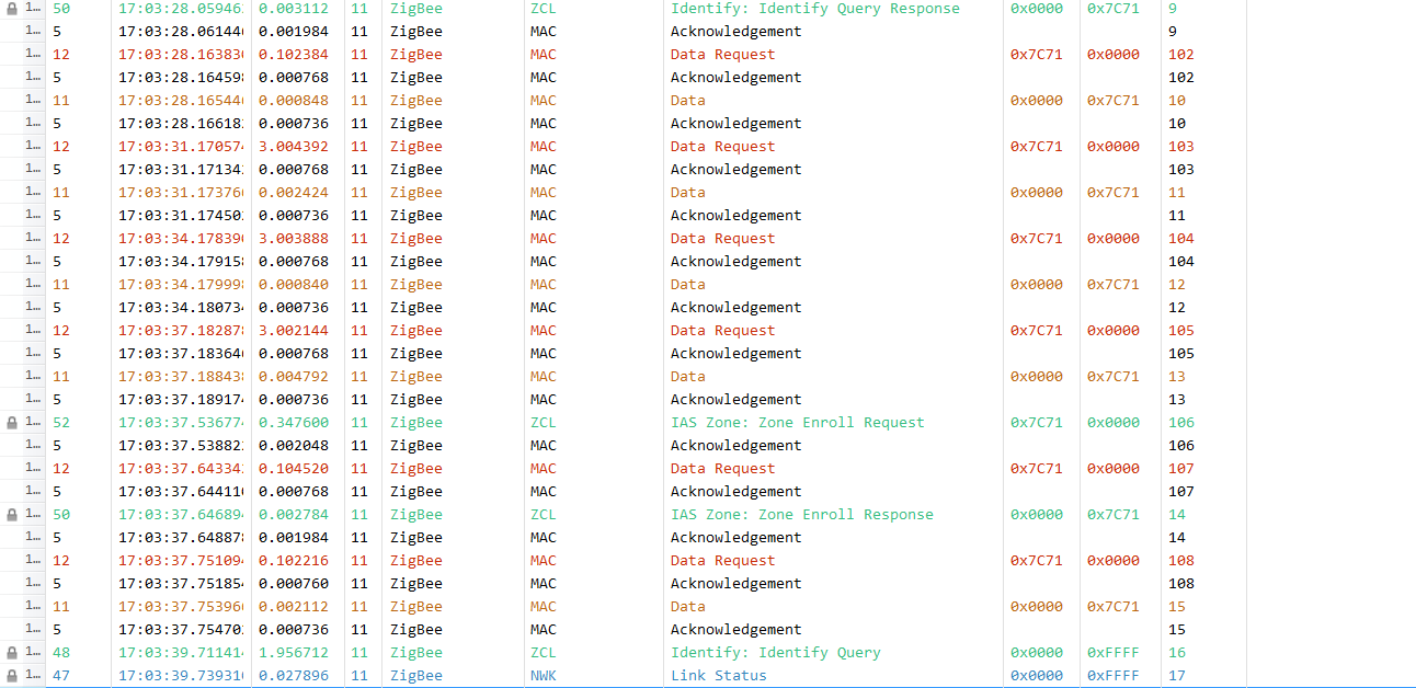

  • 你可以参考我的做法,我在匹配成功后进行zclSampleCIE_WriteIAS_CIE_Address(&afDstAddr);
    抓包如下:
    这是我刚做好的,你去参考一下。
  • 你可以參考一下 git.ti.com/.../CIE-FD-WD-ZHA1.2.2a 裡面的範例
  • 多谢,解决了,原因就是它不光需要写CIE地址,还需要给它先发个match。看你抓包数据里有个match,我也加上,就好了。
