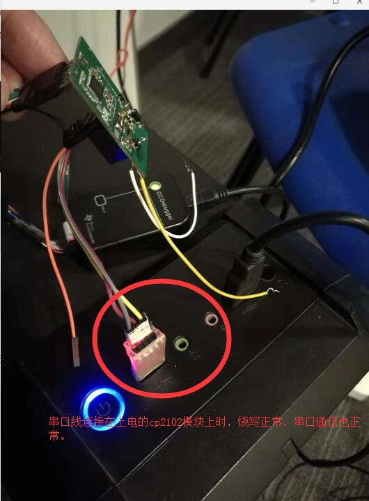

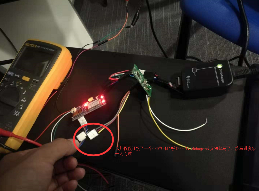

为什么 usart0接了外部上电的GPRS模块,仿真器就无法烧写。

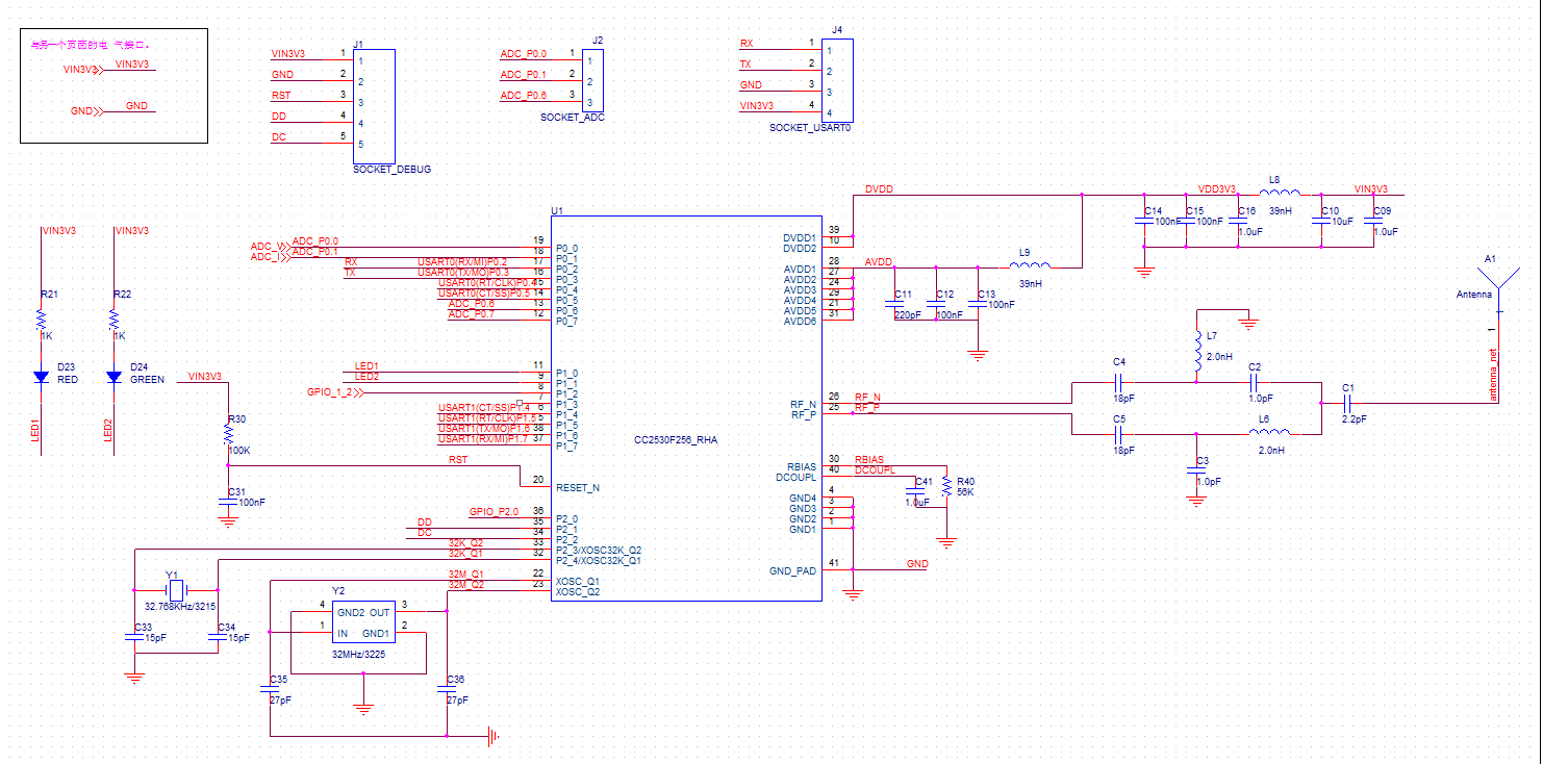

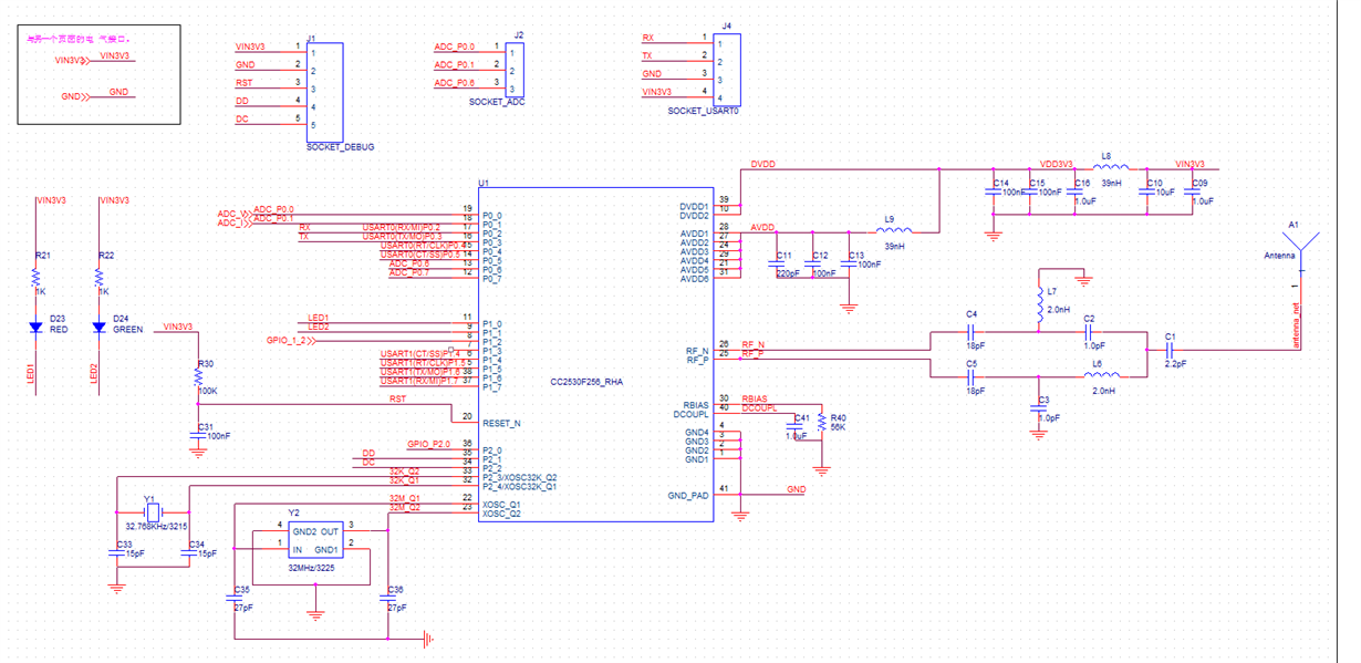

一旦烧写烧错,就需要拔开usart0,并且仿真器重新上电,才可以烧写,如果烧写OK,再接上usart0,这时调试又不正常了,附上一张原理图。
