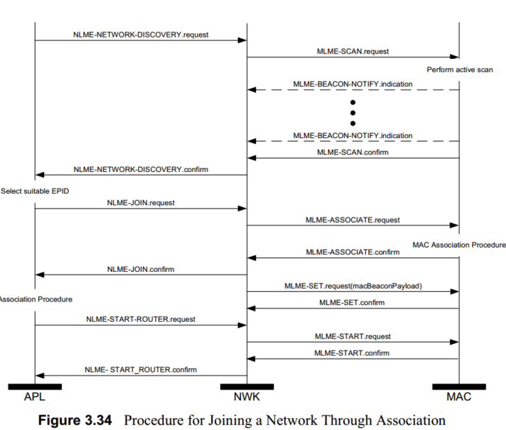

ZR通过ZC加入网络,现在ztcak中只能通过ZDO_JoinIndicationCB来查看新加入的设备嘛?在zigbee specification中的关联加网流程中,当设备发出MLME-ASSOCIATE.request以后,ZC会发出相应MLME-ASSOCIATE.response,现在如果想在ZR发出request之后,ZC会先判断其MAC地址是否是允许的设备,再让其加入网络?当然,这已经改变的zigbee specification的规定,想问一下,现有的ztack版本有没有开源到这里?
