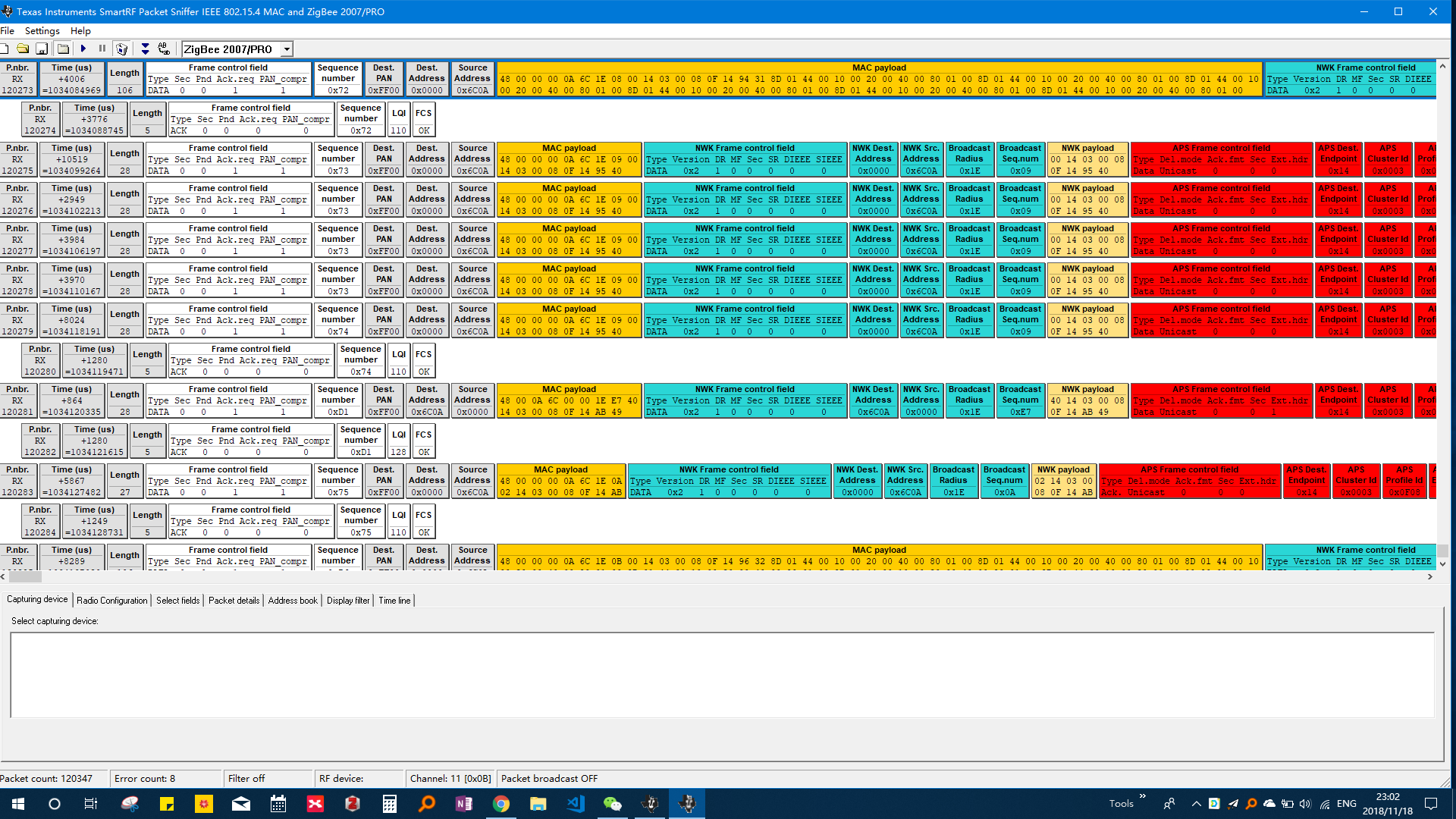

数据包发送速率:约30-40ms终端设备向协调器发送1个数据包,数据部分大小80个字节;协调器收到数据包后,立即发送1个数据包作为反馈,数据部分大小1-2个字节

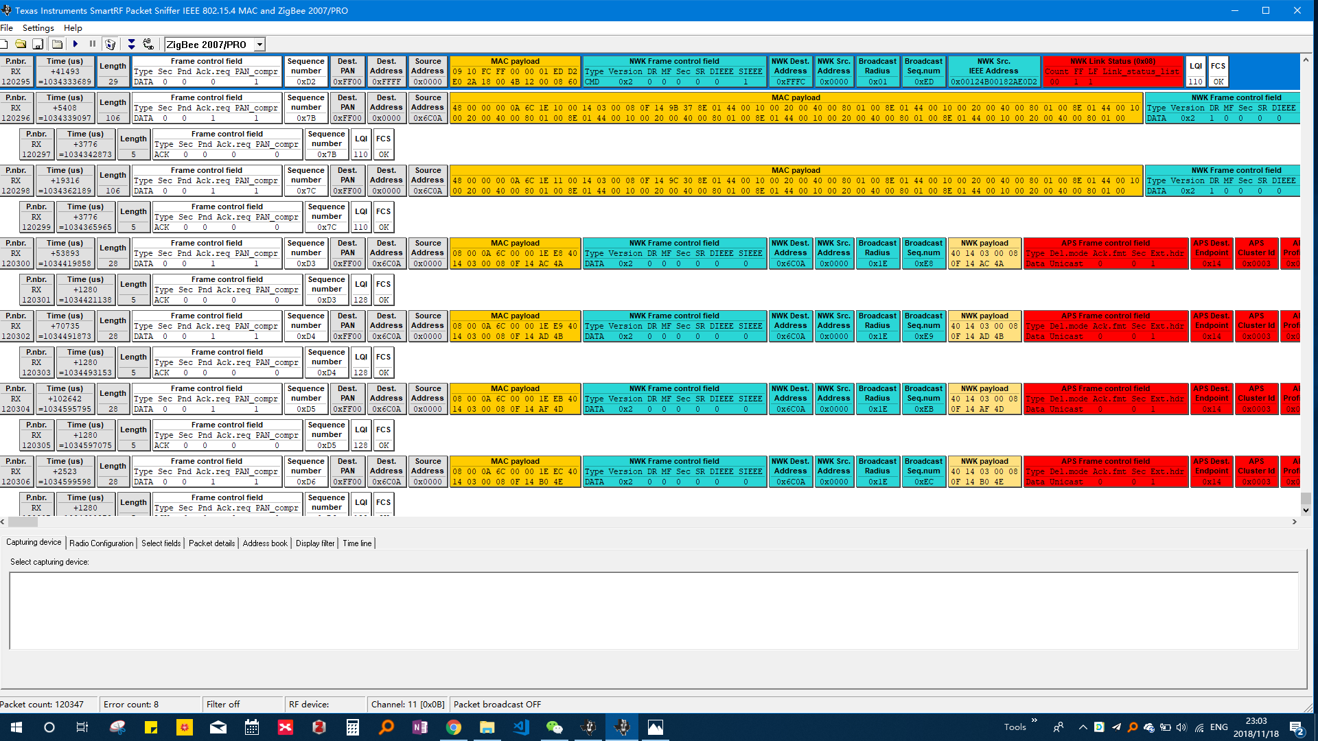

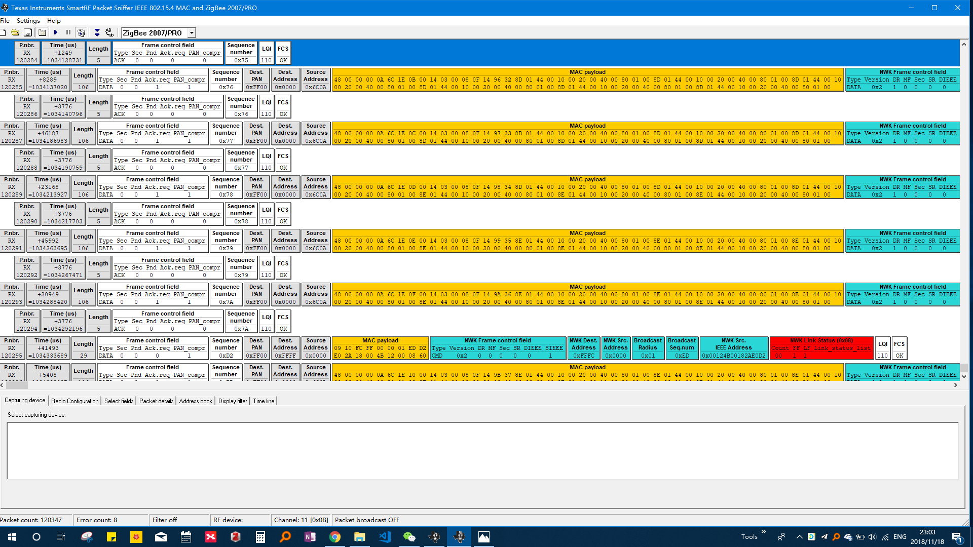

在做实时数据传输的通信实验时,在数据部分自定义了自己的应用层,协调器收到终端设备发送的数据包之后,会发送1个自定义的反馈包通知终端设备已经收到的数据。长时间通信测试过程中发现,在稳定运行1个多小时之后,突然出现协调器发送给终端设备的数据包(用于反馈,告知终端设备数据已收到),终端设备都收不到了。
