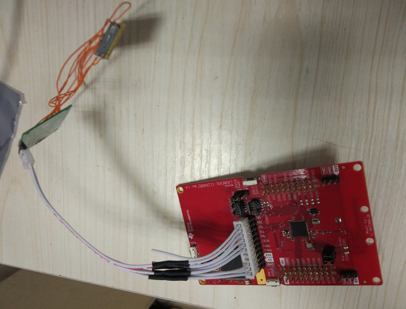

  • 把你XDS110跟CC2630 JTAG連線拍個照片貼上來看一下
  • 你jTAG線拉太長了、一般建議不超過10cm
  • 我这样使用自己做的CC2640R2F和CC1310板子,CC2640R2F在新版本IAR上是可以成功debug的,CC1310在ccs上也可以正常使用。

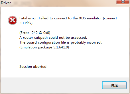

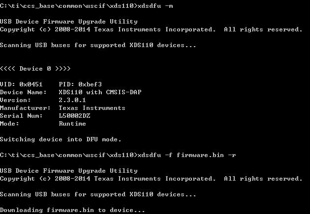

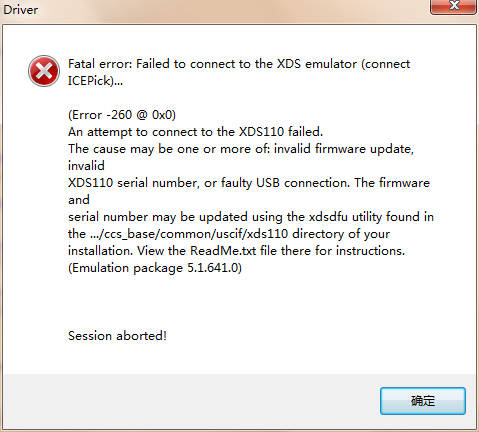

    之后我按照提示使用xdsdfu
    又出现了新的错误:
    Fatal error: Failed to connect to the XDS emulator (connect ICEPick)... (Error -242 @ 0x0)
    望解答!

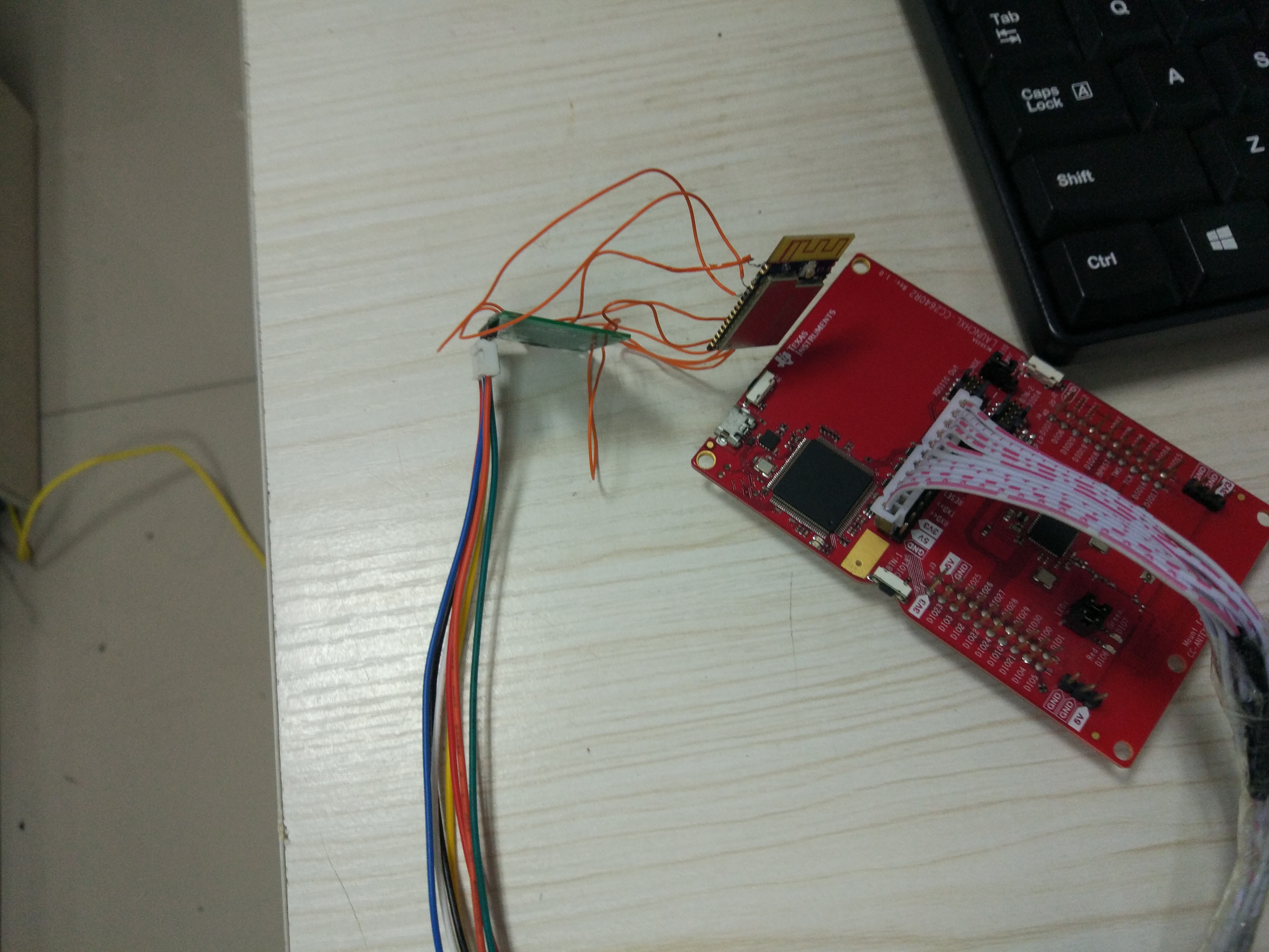

  • 這兩個錯誤是類似的,都可能是JTAG 接線不穩造成,你的接線為什麼要先接到一個轉版再轉模塊,建議你JTAG直接接線到模塊,而且線越短越好
  • 第二块板子也是出现同样的问题,我觉得应该不是线的问题,之前使用CC1310和CC2640R2F都没有出现这样的问题。会不会是哪里配置出了问题。
  • 你線沒有縮短只是換另一個板子有同樣的問題也是可能的、另外建議換一條USB cable試試

  • 你这不是有官方板子,试试官方板子烧录是否正常,或者调试是否正常,如果正常,那么跟软件赔无关,就是你线缆太长或者噪声太大。或者硬件设计有缺陷。
