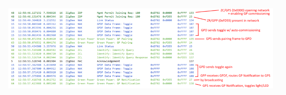

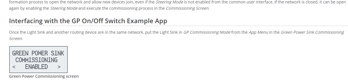

按照之前TI工程师所给的Z-stack3.10文档,我们已经以3块Launchpad cc26x2开发板分别作为GP网络的GPS、GPP和GPD,分别烧录的是cc2652 sdk中的zc_light_sink \ zr_genericapp \gpd_switch例程,在按照文档中的操作流程,未能实现开关操纵灯的亮灭。
问题现状:
1.GPS设备的DI07对应LED一直处于闪烁状态,而DI06一直处于熄灭状态。
2.GPD设备在按下BIN-2发送GPDF时,DI07和DI06对应的LED会同时闪烁一次(DI06对应的LED有时会一直亮着)。
3.文档中所说的,在GPD设备发出GPDF后,将GPS的GP调试功能关闭,由于没有屏幕,我们默认使用其BIN-1来关闭,不知对不对。

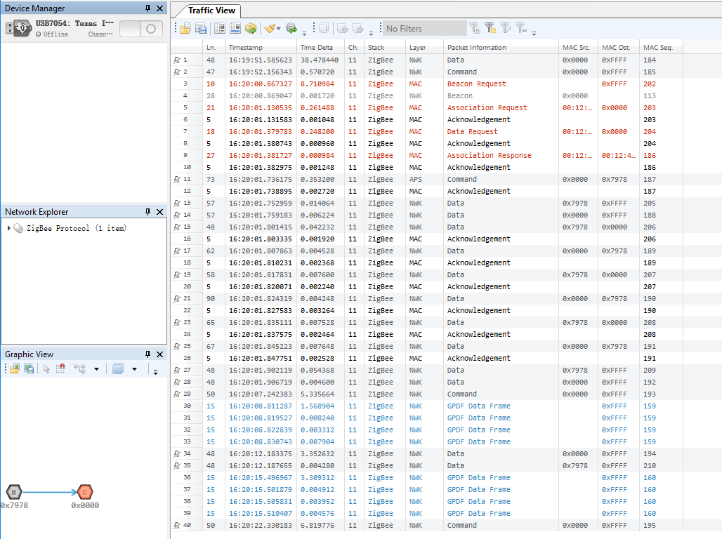

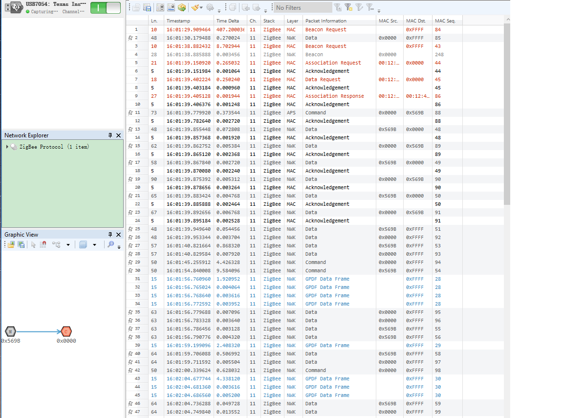

4.我们对这个过程抓包后,得到的数据也是与文档中的不同,缺少实际的操纵过程。
附上Ubiqua抓包数据,望各位帮助解决,谢谢!
