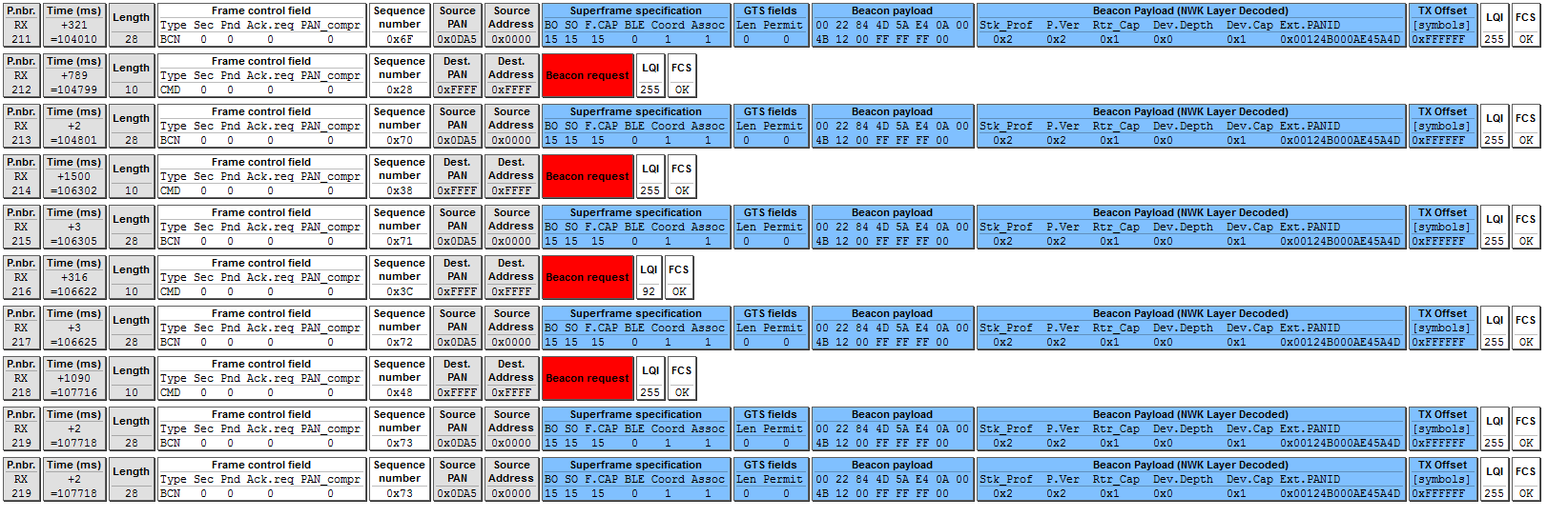

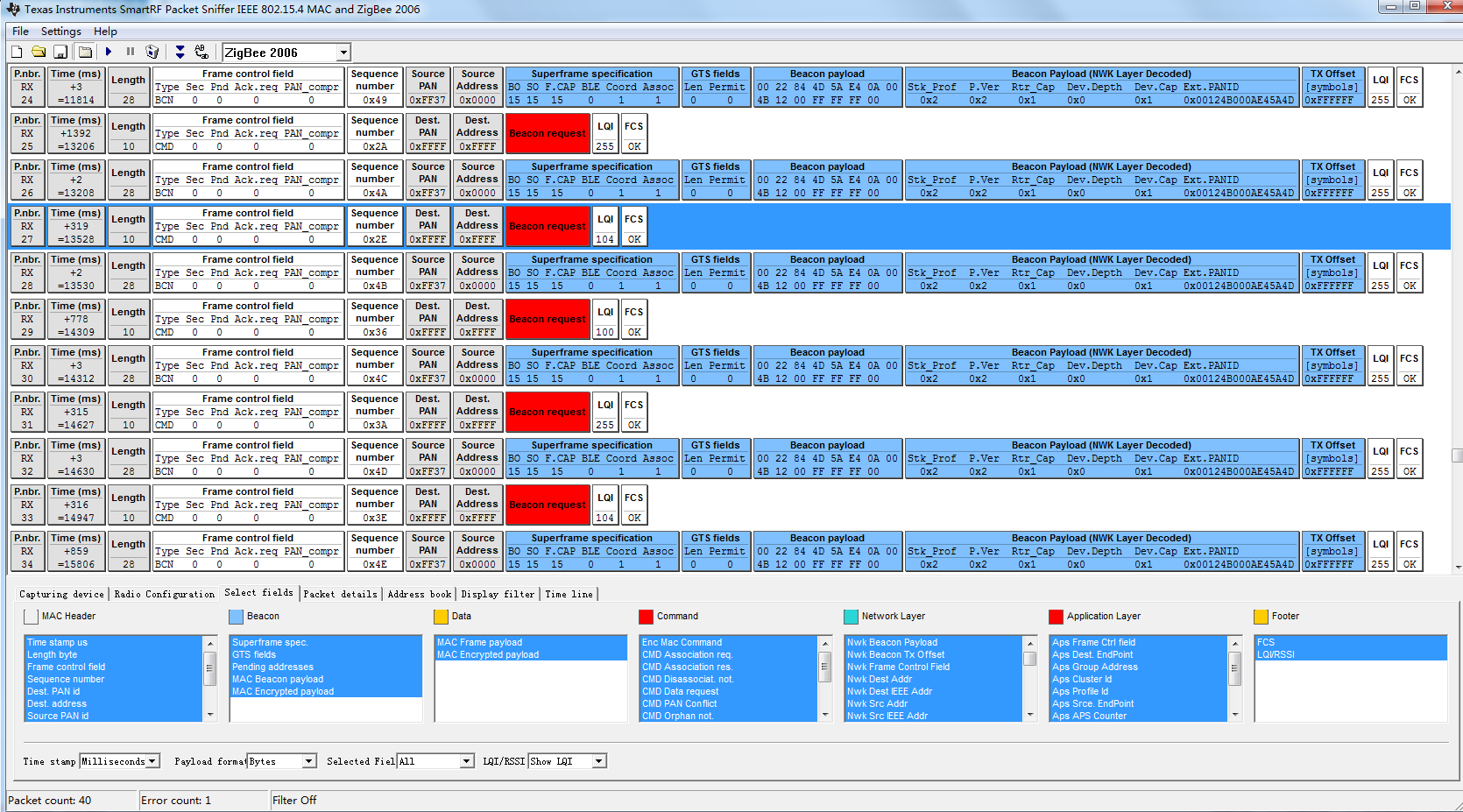

抓包图:
建立一次连接后我关闭了协调器,终端发送数据请求后判断出断网进入扫描状态,随后打开协调器就无法连接
程序jmp到flash 0地址执行不是就又會进行扫描?不打开NV的話更换协调器你所有的設備就要重啟讓設備重新加入协调器
