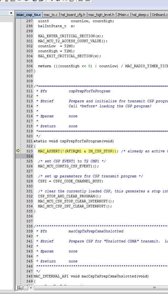

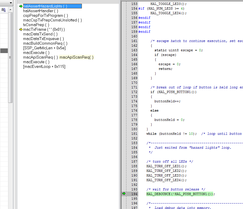

复位之后程序异常,RF状态没有做调整引起的?
看这个还是和RF有关系
感谢提供反馈,猜测有可能,复位时core在处理其他事情
