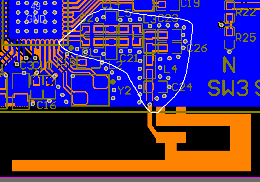

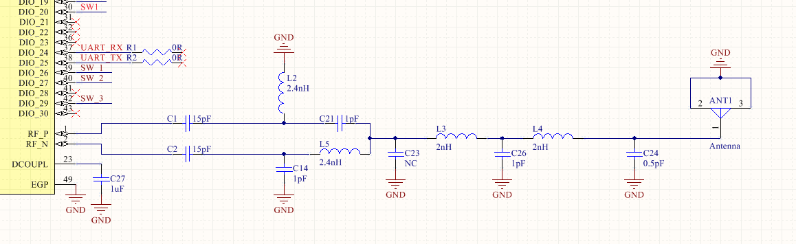

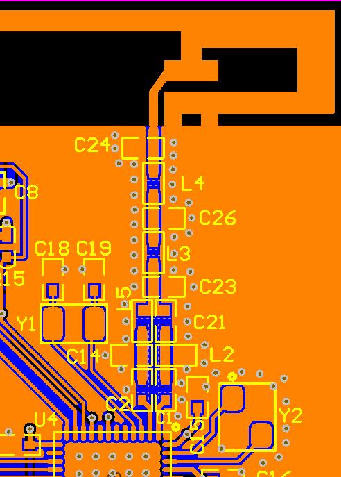

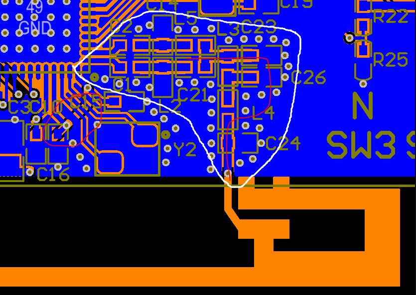

你好,CC2630的原理图和RF部分的走线如下图,
1.原理图可有什么问题?
2.关于PCB部分,因为我们的产品,元器件必须放在底层,我把天线放在顶层(即产品的正面),
这样的话天线就要经过一个过孔,如果把天线也放在底层,就不要过孔了,
但是天线的性能是不是会减弱?(天线要穿过FR4的介质和外面的协调器通信)
3.天线的阻抗是50R?我们用的是2层板,走线有什么建议的?

挺好的.
唯一一个问题,你用的0402吗?看着器件外框和焊盘的比例比较失调。
