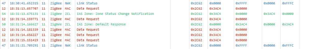

请问论坛上的各位朋友,最近用CC2530做IAS ZONE设备的低功耗调试,需要在终端设备在低功耗模式下,实现周期性的上报“IAS Zone:Zone Status Chang Notification”?最好与NLME_SetPollRate(x)设置的“x”值一致,效果如下图所示。

NLME_SetPollRate是poll rate ,你可以用一个定时器时间去做,但是“IAS Zone:Zone Status Chang Notification是发生改变才去上报,就像烟雾报警过了一定的阈值才会notification。
