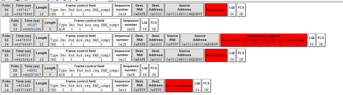

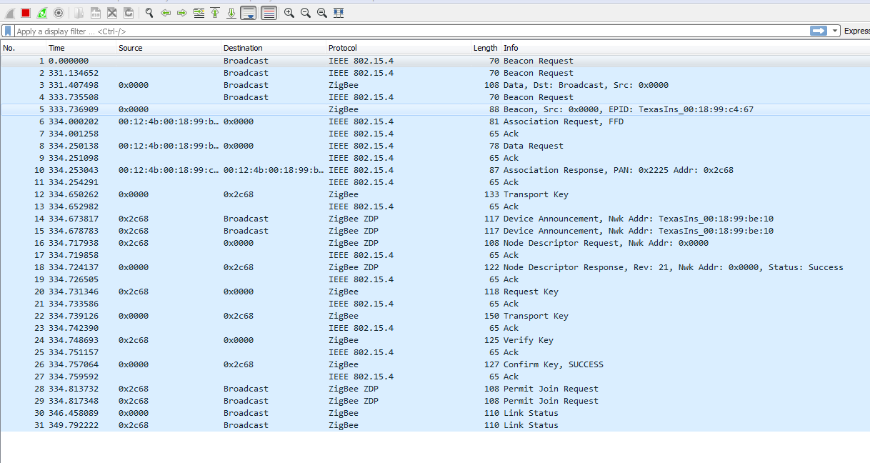

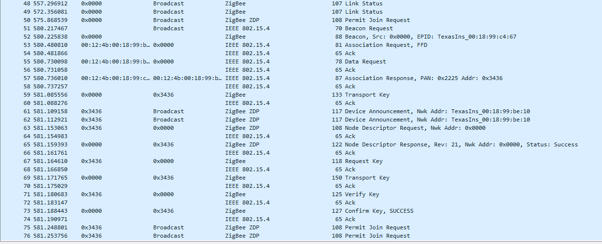

我在协调器定义一个事件,里面执行的程序是建立网络允许设备入网
bdb_StartCommissioning( BDB_COMMISSIONING_MODE_NWK_FORMATION |
BDB_COMMISSIONING_MODE_FINDING_BINDING );
NLME_PermitJoiningRequest(60);
第一次运行,设备确实能加入协调器中,60秒之后关闭了入网许可,问题的关键是,我再次执行这个事件,开启入网,但是设备始终没办法入网。一直不成功。
只有第一次执行这个事件,设备才能入网成功。
