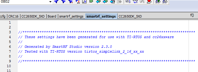

  • 结果反复测试和核对,手册上还未找到直接证明CC2630不支持Proprietary Radio的说明,但我做了一个实验,我将SMARTRF_SETTINGS.h中的.rfMode 值由RF_MODE_PROPRIETARY_2_4修改为RF_MODE_IEEE_15_4后,如下
    RF_Mode RF_prop =
       .rfMode = RF_MODE_IEEE_15_4,//RF_MODE_PROPRIETARY_2_4,
       .cpePatchFxn = &rf_patch_cpe_genfsk,
       //.mcePatchFxn = &rf_patch_mce_genfsk,
       //.rfePatchFxn = &rf_patch_rfe_genfsk,
       .mcePatchFxn = 0,
       .rfePatchFxn = 0,
    原先一直回调出错当机的命令:
    RF_postCmd(rfHandle, (RF_Op*)&RF_cmdFs, RF_PriorityNormal, NULL, 0);
    直接就过了,当然由于IEEE和PROPRIETARY对应的寄存器不一样,后续的发送函数等无法运行下去了。

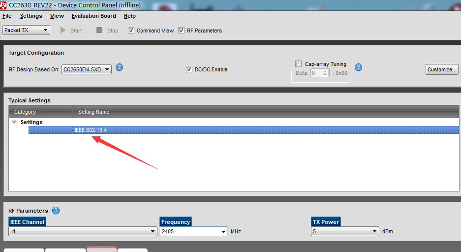

    至此我强烈怀疑CC2630是不支持PROPRIETARY功能的。另外就是SmartRF Studio 7  2.11.0版本配置设置里面只有IEEE802.15.4选项。没找到配置PROPRIETARY设定的任何相关。CC2650里面也没找到,CC2650只能选择IEEE802.15.4或BLE,好奇怪的,
    因为开发包里的历程显示CC2650的SMARTRF_SETTINGS.h是RF Studio导出的。
    不知道是不是由于版本更新,TI已经彻底放弃Proprietary Radio了,还是我么找到相关菜单……

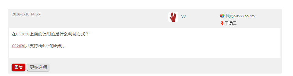

  • 在查找另外一些信息的时候浏览到了下面这个网址,通过TI员工的回答基本可以确认问题1的答案是CC2630不支持Proprietary Radio了 只支持ZIGBEE的调制,而ZIGBEE是建立在IEEE802.15.4上的,按照这样推的话……结论就是CC2630不支持Proprietary Radio
