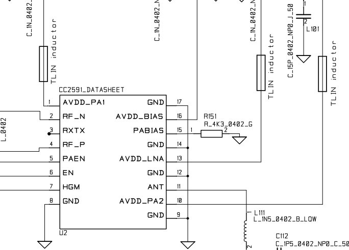

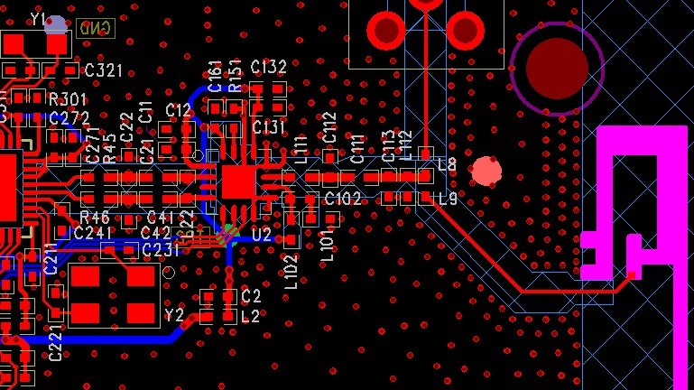

目前做了两套板子,基于cc2530+cc2591测试结果不理想,想请教下如何改进两层板的设计.
板子1、板厚为1.2mm
 板子2、板厚为0.9mm
基本的器件参数都按CC2530_CC2591_EM_Schematic.pdf中的做。
测出来的情况如下表格,这里C113、L112对发射功率的影响很大。
