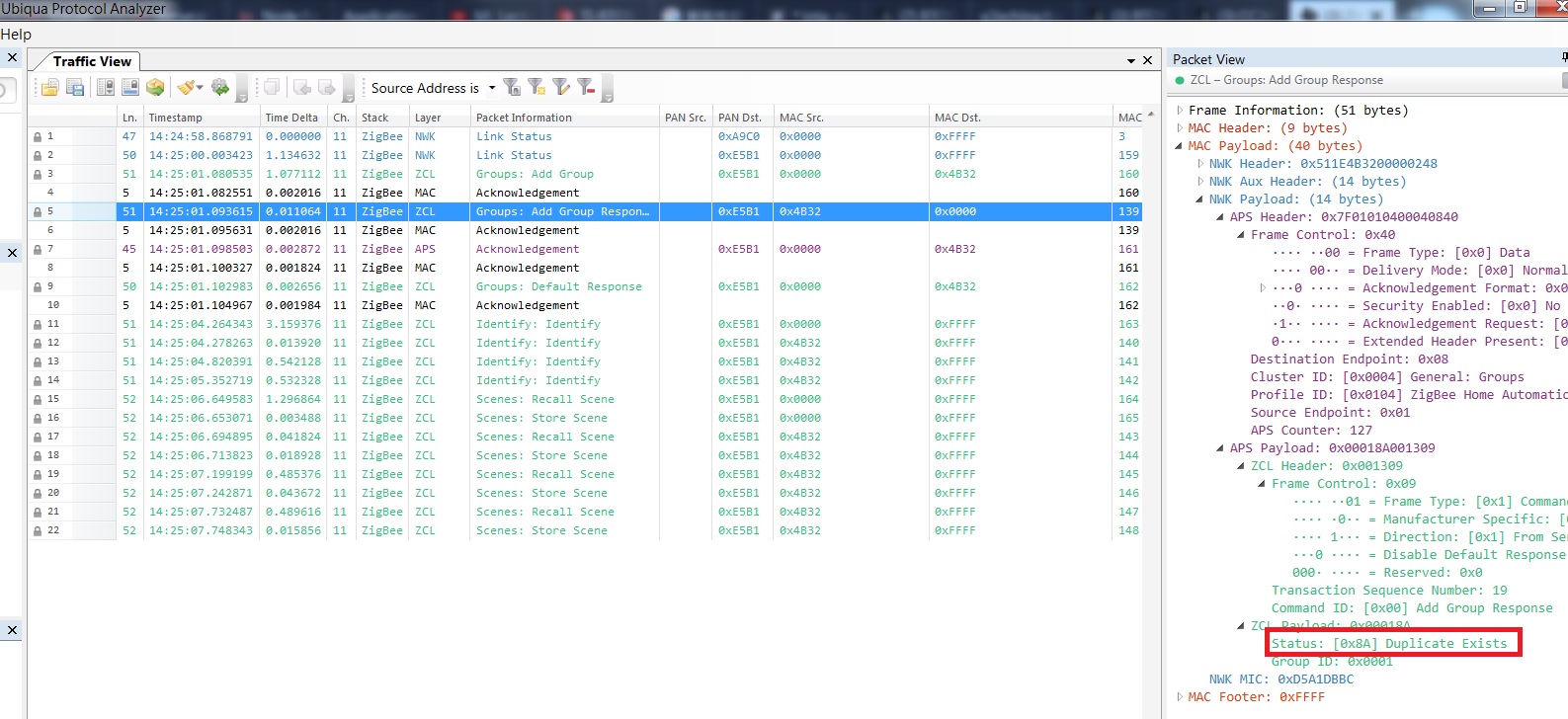

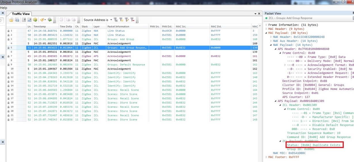

协调器去控制灯,协调器代码添加如下:
第一步:
if ( keys == GROUP_ADD_KEY )
uint8 emptyGroupName[2] = {0};
if ( groupSelId == 0 )
groupSelId = 1;
zclGeneral_SendGroupAdd( SAMPLEREMOTE_ENDPOINT, &zllSampleRemote_DstAddr, groupSelId,
emptyGroupName, FALSE, sampleRemoteSeqNum++ );
第二步:
if ( keys == GROUP_1_SEL_KEY )
zllSampleRemote_DstAddr.addr.shortAddr = 1;
groupSelId = 1;
zllSampleRemote_DstAddr.addrMode = (afAddrMode_t)AddrGroup;
zclGeneral_SendIdentify( SAMPLEREMOTE_ENDPOINT, &zllSampleRemote_DstAddr,
SAMPLEREMOTE_CMD_IDENTIFY_TIME, FALSE, sampleRemoteSeqNum++ );
第三步:
if ( keys == SCENE_1_SEL_KEY )
sceneSelId = 1;
if ( ( RELEASE_KEY ) && ( !SCENE_RECALL_KEY ) )
sceneKeyPressTime = osal_getClock();
最后:
if ( keys == SCENE_STORE_KEY )
groupSelId = 1;
zclGeneral_SendSceneStore( SAMPLEREMOTE_ENDPOINT, &zllSampleRemote_DstAddr,
groupSelId, sceneSelId,
if ( keys == SCENE_RECALL_KEY )
groupSelId = 1;
zclGeneral_SendSceneRecall( SAMPLEREMOTE_ENDPOINT, &zllSampleRemote_DstAddr,
这个步骤对吗?另外请问SCENE_STORE和SCENE_RECALL是什么区别?
灯里面预设了6个场景,协调器只要发送任意一个场景的编号,灯就会根据编号自动切换到相应的场景
如果是這樣,我猜你只要用zclGeneral_SendSceneRecall去发送任意一个场景的编号就可以
uint16 timeDiff = ( osal_getClock() - sceneKeyPressTime );
sceneKeyPressTime = 0;
#ifdef SAMPLEREMOTE_UNIQUE_GROUP
zllSampleRemote_DstAddr.addr.shortAddr = controlledGroups.arr[0];
groupSelId = controlledGroups.arr[0];
#endif //SAMPLEREMOTE_UNIQUE_GROUP
if ( timeDiff < 3 )
//short press : scene recall
groupSelId, sceneSelId, FALSE, sampleRemoteSeqNum++ );
else
//long press : scene store
#ifdef BUZZER_FEEDBACK
HalBuzzerRing( 300, NULL );
#endif
return;
你仔细看一下remote的程序,是组播没错,但是组地址不一样的,zllSampleRemote_addControlledGroup中的一致。
