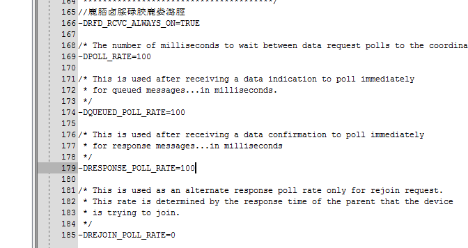

RF常开下 设置NWK_AUTO_POLL是不是会被忽略?
抓包的确没有看到data request,现在测试终端与协调器距离拉大会不稳定,把以下参数增大会缓解断网频率吗?
