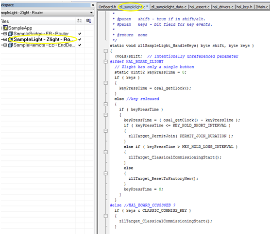

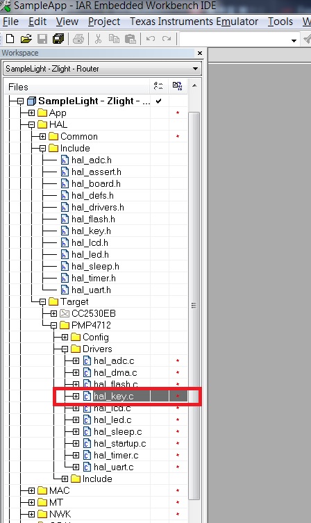

将ZLL Light 上电,按住ZLL Light上按键,保持>10s松开,ZLL Light会触发Classic Commission Join的方式开始加网过程。这里ZLL Light上按键问题。
请问 将ZLL Light 上电,按住ZLL Light上按键,保持>10s松开,ZLL Light会触发Classic Commission Join的方式开始加网过程。这里ZLL Light上按键是在哪个程序文件里?
