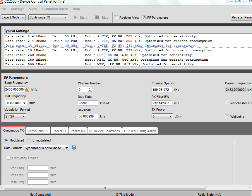

Hi, 路过的大神们:
最近在做一个无线抓包的测试,被测设备是2.4G射频芯片做的产品(买的别人的),现在知道被测设备的数据速率是100kb/s,频率点在2401.001M上,FSK调频的;现在手里有一个CC2652 lanchpad 开发板,相关的设置参数如下:

请问上面的设置数据100kb/s,频点和deviation参数是上面这些值吗?目前测试抓不到数据!
