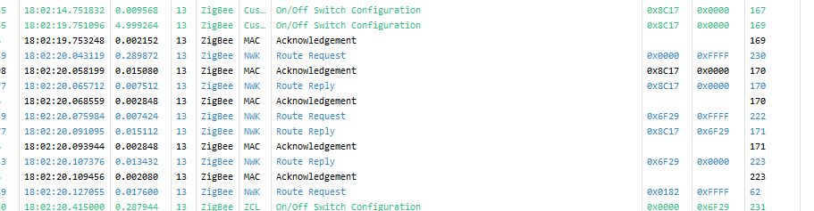

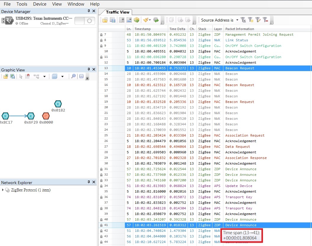

路由2发出announce device后,再发出router request,结果协调器没有回复。
由于程序,需要在入网后马上进行通讯,以登记入网情况。所以当协调器没有回复时,路由2便无法快速完成入网流程。
附件中:P25:开始为路由2入网申请
                P42:路由2发出router request,没有收到router reply
                P55: 重新获得路径后,才有正常的数据交互。
 在多跳网络中,几乎每次入网都需要等数十秒后,再次发出router request ,才能完成正常数据交互。
 这就导致了,整个入网流程非常缓慢。
在AN123中,图片示例(figure 3),可以看到,router request都是非常快的。
