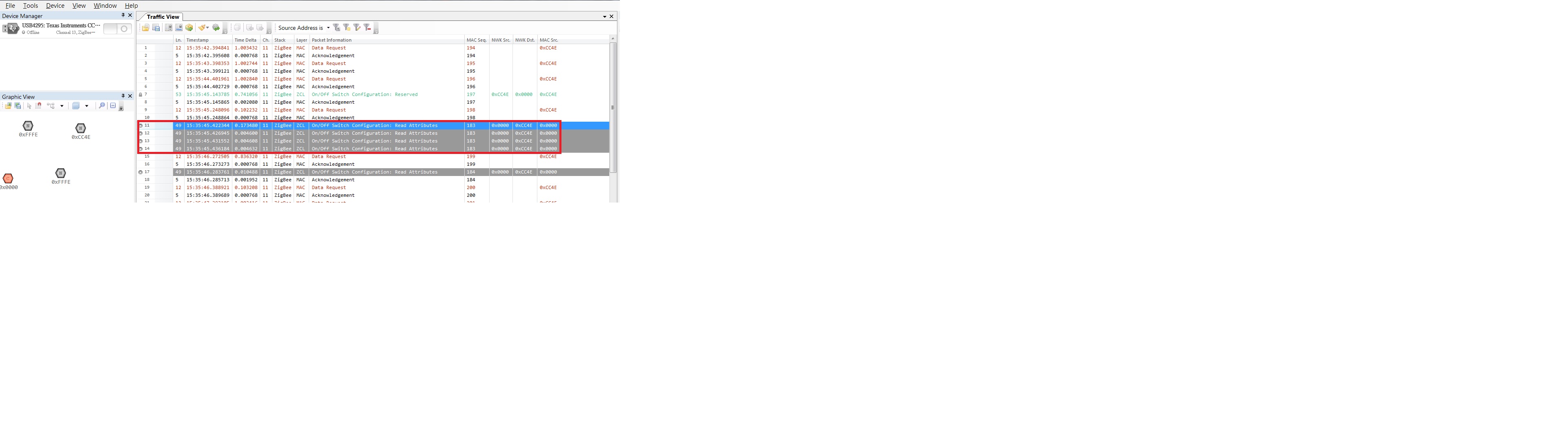

协议栈:MESH1.0
网络:1COO(CC2530),1EN(CC2530)信号查询ACK延迟返回.rar
问题描述:EN发送指令后,COO回复后,很久都没有的到EN的ACK。
附件里从P7开始为该过程。从COO回复到得到ACK竟然要近1s的时间。
所以想请问一下,EN程序哪里可能会导致ACK延迟。EN的休眠已经关闭了,该情况还是会发生。

下面的附件是原程序带休眠模式的,3s poll一次,唤醒查询后还是能快速返回。我是在该程序上进行修改的,后面就有问题了。所以不确定是影响到了哪里。
好的。
P8为终端发送的查询指令
P10为协调器回复的消息。100ms后就收到了P12 ACK。
P13也是协调器回复的消息。
或者您可以使用该秘钥“48:77:01:59:33:01:56:36:81:69:03:03:54:11:67:21”进行查看
