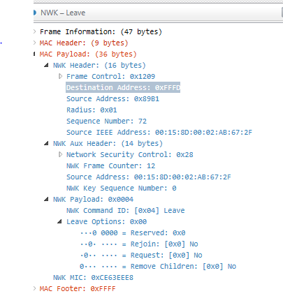

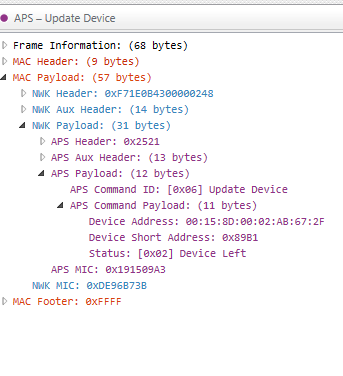

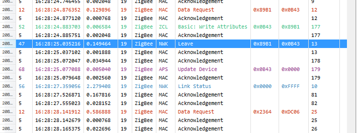

协调器和路由都是ha1.2.2a 终端为Nxp无法转发leave
实际代码:
退网:
PUBLIC void App_cbTimerLeaveAndFactoryNew(void *pvParam)
    App_SampleDoorLockLinkageCountReset();
    vOTAResetPersist();
    ZPS_eAplZdoLeaveNetwork(0, FALSE, FALSE);
    PDM_vDeleteAllDataRecords();
    APP_vFactoryResetRecords();
    vAHI_SwReset();
现象,TI节点无法转发leave,地址非协调器
