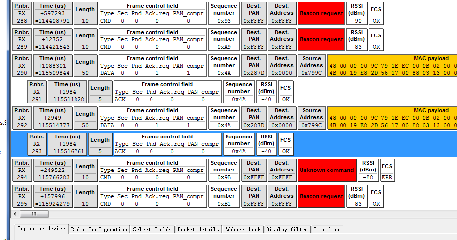

我这边现在遇到一个很奇怪的现象,终端发送数据到协调器, 有收到MAC ACK,终端的AF_DATA_CONFIRM_CMD事件也有响应,但协调器那边的应用层AF_INCOMING_MSG_CMD事件并不是每次都会触发,后来加上了AF_ACK_REQUEST,问题依旧是这样,说白了就是终端发送可以看到该有的ACK都有了,但是协调器的应用层就一直没有反应,好像没有收到数据一样,不知道这个是什么原因。抓包看到数据都是很正常的。
有时有,有时没有,有时进入到afIncomingData了,但应用层依旧没反应。
