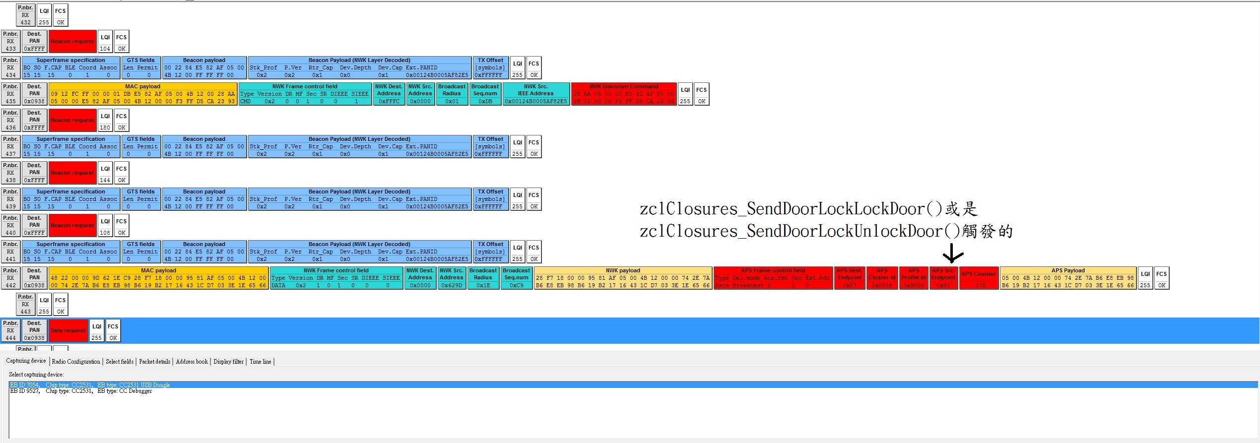

SampleDoorLock和SampleDoorLockController配對使用的問題.
HI TI
想請教一下ZSTACK3.0.2的HA-->
SampleDoorLock和
控制的問題.
目前是SampleDoorLockController的EndDevice己經可以BINDING上
SampleDoorLock的協調器.
但是SampleDoorLockController的EndDevice在BINDING以後.
用zclClosures_SendDoorLockLockDoor()和zclClosures_SendDoorLockUnlockDoor()
傳送給SampleDoorLock的協調器時.
協調器不會觸發協調器的ZCL_INCOMING_MSG事件
也不會觸發協調器的zclSampleDoorLock_DoorLockCB();
然後奇怪的是在SampleDoorLockController的EndDevice上面使用
用zclClosures_SendDoorLockLockDoor()和zclClosures_SendDoorLockUnlockDoor()時
得到的回應都是ZSUCESS ??
那這樣子的話SampleDoorLockController的EndDevice的訊息到底
有沒有傳到SampleDoorLock的協調器去??
