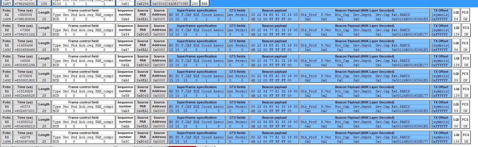

  • 抓包的时候一直有下图所示的包,不知道是怎么来的?这正常吗?

    抓包文件如下图,有好多类似上面截图的数据包不知道是哪里来的?

    2. 上面截图的数据包是協調器一直在發送beacon frame

    另外beacon frame是什么?是正常的吗?只要是正常的我就不管他了003.psd
  • 從抓包檔看到你的协调器有使能permit join,所以终端可以入網;你的beacon frame看起來是正常的
