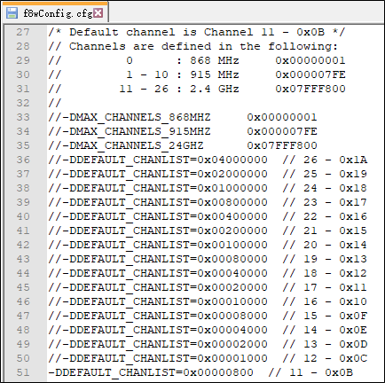

二、CHANNEL(信道)
当协调器创建网络时,首先会在已定义的信道上进行扫描,选择能量最低也就是信道质量最好的信道来建立网络;Z-Stack中关于信道的定义,在f8wConfig.cfg文件中,如下:
可见Z-Stack中默认选择的是11号信道,这边我们如果要改到15号信道的话,只需将对应行前面的双斜杠“//”去掉,并在原来那行前面加上双斜杠“//”即可:
选定信道之后,协调器将在指定信道上创建网络,路由器和终端设备将只能在指定信道上搜索网络!
此外,仔细看一下,会外CHANLIST是按位定义的,可以选择多个信道,同样的操作即可!
