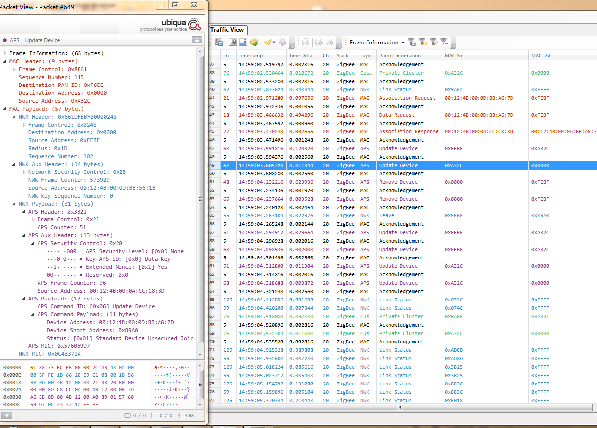

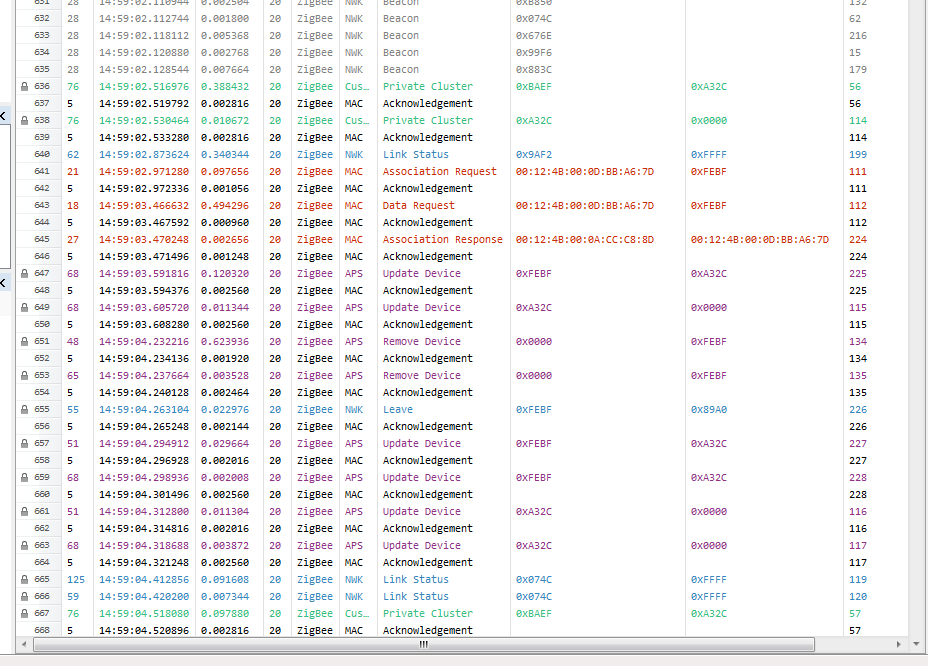

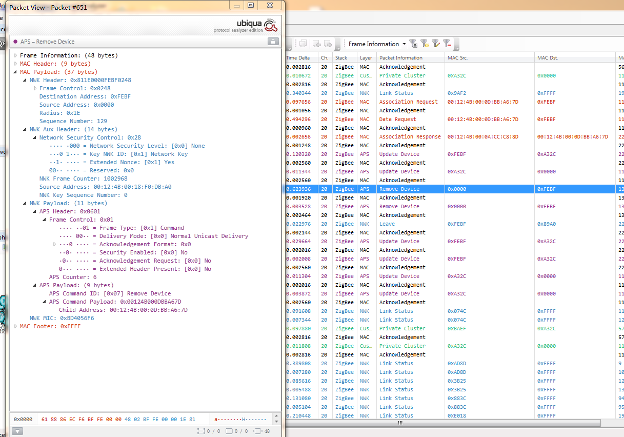

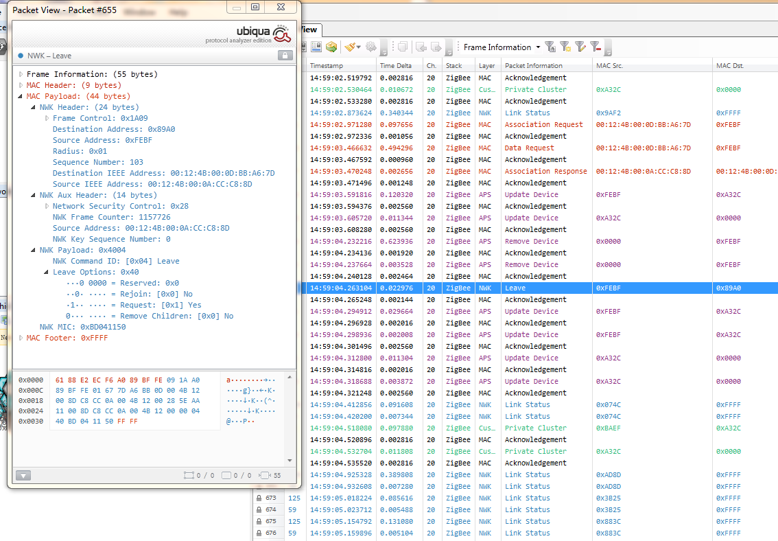

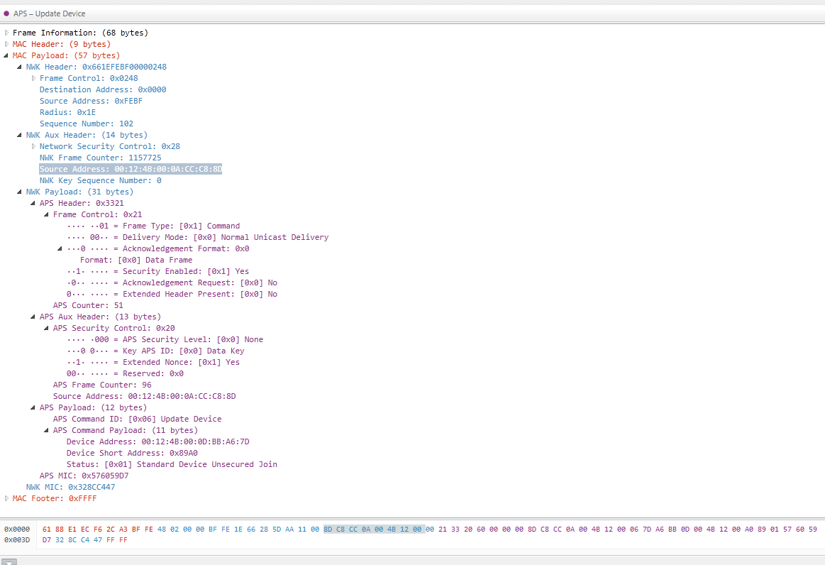

请问关于无法入网的问题
如题,在进行zigbee组网测试时,发现出现了设备无法入网的问题,抓包看入网流程在Association Response 后没有 Transport Key,抓包看是路由给协调器发了一条Update Device ,协调器回复的是 Remove Device ,随后路由发了Leave指令给设备,导致入网不成功,想请各位帮忙分析是何原因,如何解决呢?
