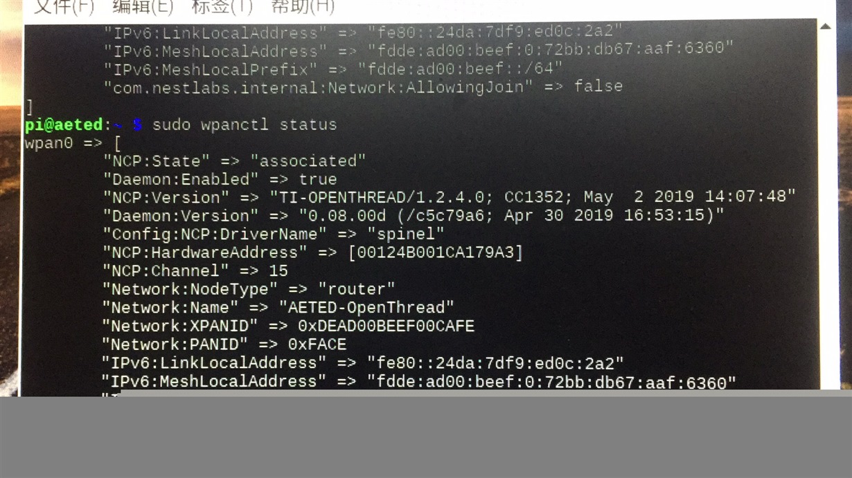

硬件环境:
  1. LAUNCHAXL-CC1352R1的开发板 * 2
  2. Raspberry Pi 3B+
软件:
  1. SDK:simplelink_cc13x2_26x2_sdk_3_10_00_53,
  2. 两个开发板分别下载了 Thread 的 NCP_FTD 和 CLI_MTD 官方例程
  3. 树莓派最新Linux OS,
  4. 根据该链接:https://openthread.google.cn/guides/border-router,构建了边界路由器环境并成功运行,如下图1

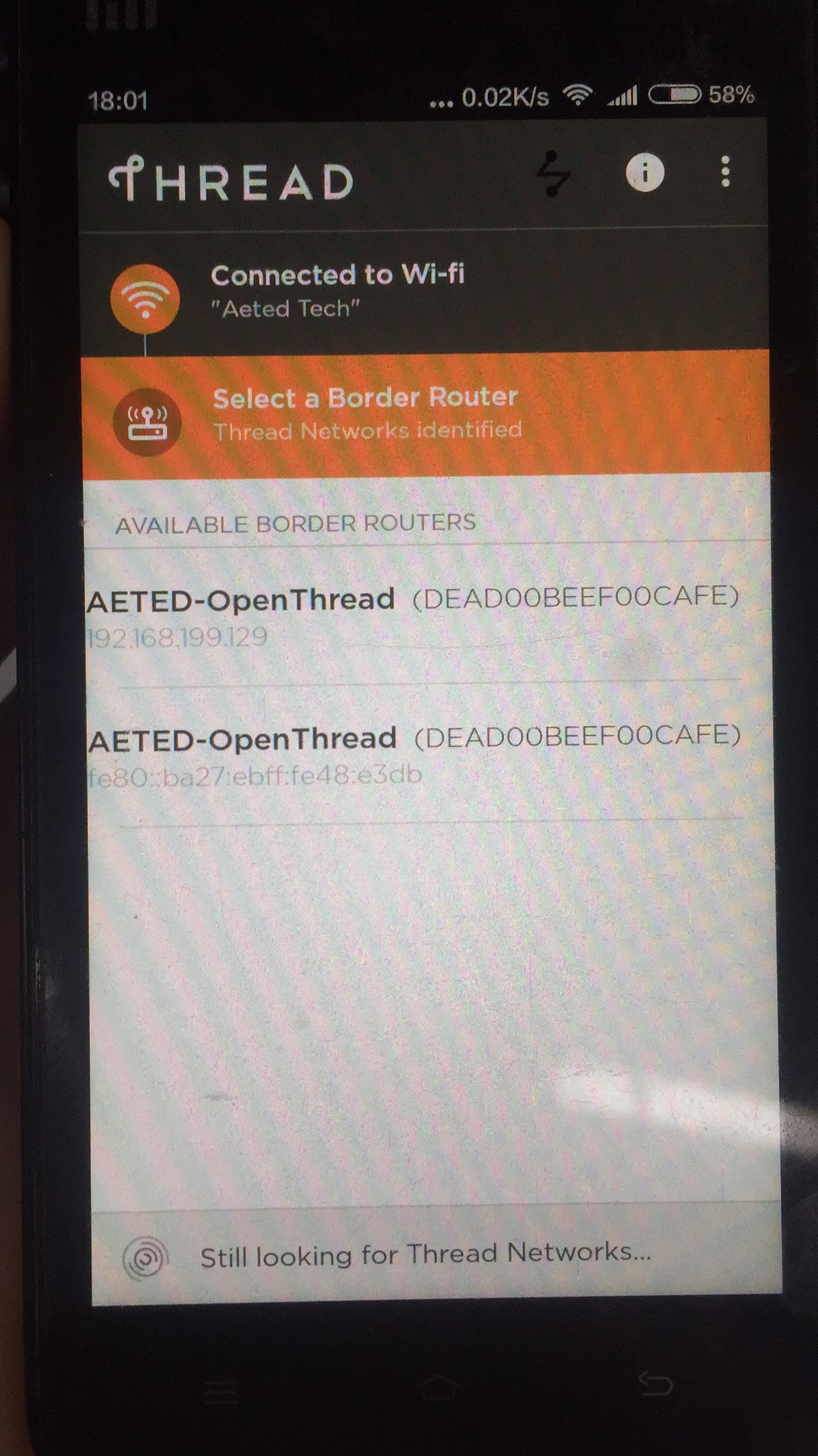

  5. 根据该链接:https://openthread.google.cn/guides/border-router/external-commissioning,下载 Thread Commissioning App并搜索到了Thread Border Router 网络,如下图2
图1
图2

  1. 当使用Thread Commissioning App 点击 Border Router s列表中的 Rounter(IPV4的),无法连接到这个router(只有过偶然地几次成功过),即使输入正确的 Thread Admin Password 也不行;
