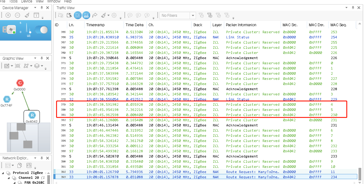

另外一个问题: 我只有一个R和一个C,但是看整个空中报文很多。不知道红框内的报文是干嘛的?
因为我一个C下面挂60-80个R,每个R会根据状态随时汇报数据给C,只是一个R就这么多报文,我怕到时候那么多的R,整个网络都拥挤不堪。
已经启用了MTO。
附件里的是:一个R,大概7-8秒发送一个报文给C。这样的报文密度是否正常,我是否可以优化一些网络参数?
