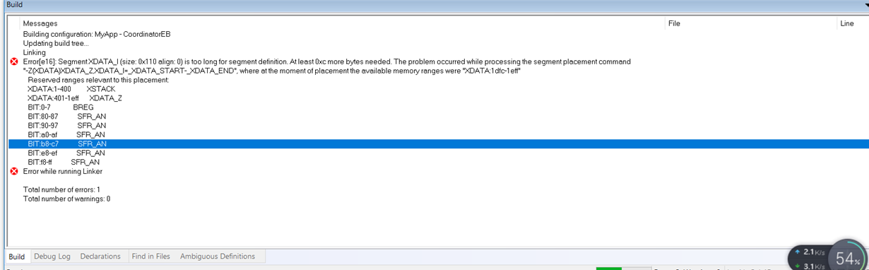

我一直使用的是Zstack2.5.1但总是出现无法解释的问题,尝试用新的协议栈重新编写程序。
我再options中的定义如下:
SECURE=1
TC_LINKKEY_JOIN
NV_INIT
NV_RESTORE
xZTOOL_P1
xMT_TASK
xMT_APP_FUNC
xMT_SYS_FUNC
xMT_ZDO_FUNC
xMT_ZDO_MGMT
xMT_APP_CNF_FUNC
xLEGACY_LCD_DEBUG
xLCD_SUPPORTED=DEBUG
MULTICAST_ENABLED=FALSE
ZCL_READ
ZCL_WRITE
ZCL_BASIC
ZCL_IDENTIFY
ZCL_SCENES
ZCL_GROUPS
HAL_UART=TRUE                //新添加
HAL_UART_DMA=0              //新添加
重新编译竟然提示:我对程序还没有做任何改动,只是添加了两个预编译,就提示XDATA满了,用的CC2530F256
